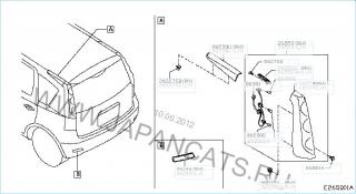

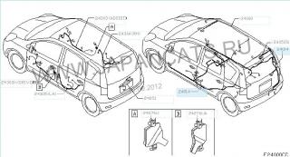

Цитата(Cetamine @ 10.9.2012, 15:21) *
Габарит правый..А схему, чтобы понять, где для правого габарита предохранитель не подскажете где достать?wink.gif
Спасибо
Смотри тут
Как я понял из написанного, там один предохранитель на весь дневной свет... Т.е. может быть дело в проводке/контактах.
На всякий случай их схемы ниже.
