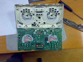

не знаю в какую тему писать, напишу сюда, так как тема моя и связано с ЕСП...дела такие, поставил себе приборку от 2012 года (спасибо Диме Джедаю), все гуд вот тока на ней, приборке, горит значок есп офф, а у меня вообще есп нет, вот как теперь его погасить, может купить кнопку есп?...смотрел, там вроде разъем какой есть, воткнуть и отключить, точнее включить...кто что посоветует?
Проще вытащить приборку, разобрать и выпаять данный светодиод (либо перерезать дорожку к нему), но самое простое - просто заклеить непрозрачным скотчем с обратной стороны надпись ESP off wink.gif. Поставить систему будет на порядок сложнее, если вообще возможна установка самостоятельно (понятное дело, что нет ничего невозможного, что ниже скорости света, но вопрос во что это может вылиться biggrin.gif ).
Вот фото разобранной приборки:
находим тот, который мешает и одним из трех способов лишаем его девственности яркости biggrin.gif
PS Фото взято из темы Братца Лиса про подсветку. Там же полностью описано и офотано biggrin.gif как приборку разбирать/собирать.
