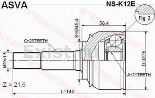

всем привет, нужны параметры резьбы гайки к которой крепится ведущий вал к ступице. хочу сделать ударный съемник для снятия и разборки шрусов. иначе придется заказывать гайку и на нее варить вал для съемника.
р420ет 52rus
сообщение 8.8.2012, 13:48
Сообщений: 55
Регистрация: 22.6.2011
Из: г.дзержинск нижегородская обл.
Внешнее зубчатое соед. со стороны колеса 23
Внутреннее зубчатое соединение со стороны колеса 22
Диаметр прокладки, мм 49.1
Диаметр шарнира, мм 79.1
Длина, мм 142.1
Механически обработанный с нарезкой / выемкой во внутренней части
Размер резьбы M20x1.5
Сторона установки со стороны колеса
Тип соединения / сочленения Шарнир равных угловых скоростейПрикрепленное изображение

ganstown
сообщение 8.8.2012, 14:13
Сообщений: 289
Регистрация: 26.1.2010
Из: Тюмень
спасибо за полный ответ это меняет дело. я думал шаг там больше. ну ладно значит будем точить

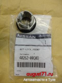

Привет всем,меняю ступичный,прикипел шрус и выбивая его помял гайку,причём как не старался аккуратно не получилось.Есть ли аналог гайки,а то цена оригинала кусается. код оригинала 40262 00QAA.
сообщение 11.8.2014, 20:43
В метизах посмотрите. Простая корончатая гайка.

Из: Киров
гайка подошла от ваз2108.
