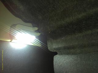

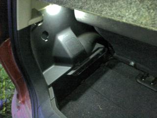

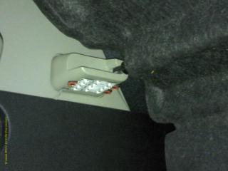

Думаю что для многих, кто уже приложил руки к своему пухнастому питомцу, будет не проблемой зделать и это, если конечно возникнет желание повторить или переделаьб.
Задача простая и конечно для российского автосоциума - пройденный этап:
некоторым света (с правого плафона) в багажнике достаточно, а некоторым - нет.
Действительно пару раз замечал, что мелочёвку на дне под съёмными полками достаточно сложно отыскать с тускловатой штатной 10 ваткой.
На сегодня много существует решений, но почти у всех есть свои нюансы (то плафон от мебели слева ставят, то нависной какой-то, то в виде ленты светодиодов под навесную полку, которые при съёме полки нужно будет расстыковывать на колодке и т.п.). Все варианты конечно достойны внимания, но я пошёл другим путём.
Коль я родную 10 ваттку решил сменить на светодиоды (нужно было же избавиться от лишнего!) дабы зря не "жировать" (т.е. не отдавать лишнюю ёмкость акума на нагрев воздуха вокруг самого плафона), решил заодно на выходных дополнить свет в багажник и сделать его более равномерным.
Мой вариант имеет тоже изъян, которые пытаются обойти в других вариантах - он более трудоёмок. Зато после всей работы результат более статичен, скрыт и имеет небольшой бонус - кнопку вкл/выкл багажного освещения. Это на тот случай, когда долго дверь (двери) открыты на парковке, природе, даче или нужно скрыть от посторонних глаз свои выгрузки с багажника и т.п.
Это то, чем я руководствовался. Из инструментов понадобился ключ на 17. Остальное (установочный комплект был спаян и подготовлен в домашних условиях вместе со снятым штатным плафоном) нужно было только подсоединить и проверить по месту. Заняло 1 час с перекурами. Может кому и сгодится.

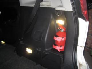

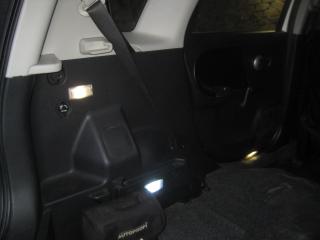

Фоты прилагаю...
Вид в сумерках
-в положении кнопки выкл:
-в положении кнопки вкл:
-вид справа:
-вид слева:
В боковые ниши (что бы не болталось, не резало глаз нагромаждённостью) ничего не ставлю и не устанавливаю (типа сеток, перегородок) для разной мелочёвки, т.к. нижней части предостаточно для этих целей:
пластиковый контейнер для всего что есть от запасных предохранителей с лампочками до тряпок, перчаток, щёток, распылителей от мух и т.п.), сумка автомобилиста (огнетушитель, знак аварийки, перчатки, аптечка плюс бонус - походная лопатка), плед.
Теперь с таким освещением проще можно найти любую мелочь под "флексобордами":
Если нужно более подробно по установке, то смотрите в дневнике на дружественном укр форуме если вы зарегины:
http://www.nissan-club.org/board/entry.php?b=276&bt=909
Если нет, то для удобства скоро выложу полную копию мытарств с пояснениями в ближайшем сообщении (наверное придётся на вторую страницу)....

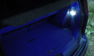

Ozzy-Kiev   Если туда лезть по полной программе, то почему бы ...   5.6.2012, 18:50
you   А если бы диоды красные? В цвет авто... Здорово бы...   5.6.2012, 22:10
BENZINA   У меня диоды есть белые и синие.Кнопка мне не нужн...   6.6.2012, 7:39
Ozzy-Kiev   Считаю что это вредно и банально, не стОит подбира...   6.6.2012, 12:52
alex15   ...или я уже отстал от моды?...Ээх, а как же синие...   6.6.2012, 13:19
you   Вот ТАК - разве плохо?   6.6.2012, 13:40
Ozzy-Kiev   Вот [url=http://www.clubnote.ru/forum/index.php?s=...   6.6.2012, 14:52

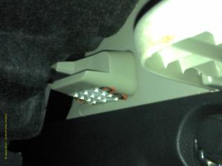

deykas   Я сделал немного по другому :uga: :uga: :uga: ...   6.6.2012, 21:15
Ozzy-Kiev   Спасибо Deykas. Тоже вариант, который рассматривал...   7.6.2012, 10:23

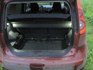

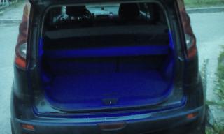

Sever98   я тут себе на Королле забабахал подсветку багажник...   15.6.2012, 9:35
Иван.   Чойта сразу "не сделать"-то? Та же лента...   15.6.2012, 12:39
Ozzy-Kiev   Ну да, тоже не вижу проблем! Навесная полка в ...   15.6.2012, 13:57

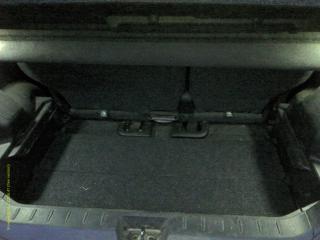

deykas   Ну наконец-то сподобился сфоткать. Вчера нехило по...   17.6.2012, 20:01
Ozzy-Kiev   Неплохой вариант, зачётно светит. Спасибо за фоты....   17.6.2012, 21:53
deykas   Не, подтеки после дождя - поливало знатно. А розет...   17.6.2012, 23:21
Ozzy-Kiev   Deykas, я увидел что проводку вы как раз на стыке ...   18.6.2012, 12:26
deykas   Все гораздо проще, обшива на защелках, оттянул вве...   18.6.2012, 20:35

ANDREW1958   Выкладываю фото своей подсветки. Про источник осве...   22.11.2012, 10:09
BENZINA   Андрей :good: а как вывел провод от фанаря к пол...   22.11.2012, 10:38
ANDREW1958   Провод на доп. фонарь подключен параллельно штатно...   22.11.2012, 11:12
