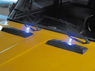

Цитата(Ozzy-Kiev @ 6.6.2012, 13:52) *
...или я уже отстал от моды?...
Ээх, а как же синие писалки?
Это же один из основных элементов тунинха! Вот как-то так...
