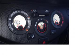

у меня колхоз-подсветка, аля белая. сделана просто на светодиодных лентах, при постановке крутилок - свет через них ооочень яркий, так как на них прозрачный пластик, а на родных матовый.. да в добавок неравномерное свечение. как исправить??
и еще, если обратно вернуть родную подсветку, т.е. лампочки, будет ли свет равномерным и на сколько ярко они будут светиться??
отзовитесь те, кто установил.

Поддержу предыдущий вопрос: у кого авто 11-12 года? Там более ярко-красная подсветка, на дорестайлах менее интенсивная, светлее/желтее. Так вот, лампочки в блоке подсветки ручек стоят тоже жёлтые и красноватый оттенок подсветки родных ручек давал более плотный матовый материал светопроводящей части крутилок. На новых крутилках пластик прозрачный и посветка светлее/желтее остальных элементов приборки. Кто как выходил из ситуации? Пока наиболее простым способом вижу покрыть внутреннюю часть новых крутилок по краю красным лаком для ногтей, станет чуть темнее и явно краснее ) У кого ещё есть мысли? Может сделаете фото подсветки новых ручек в ночное время без вспышки? Чтоб понять принцип )
http://www.clubnote.ru/forum/index.php?act...st&id=20831 - вот тут тоже видно, что пластик прозрачен и заметны нижние сегменты стопоров в отсеках для ручек.

Возьмите двусторонний канцелярский скотч (белый такой на желтой бумажке) и в 2-3 слоя наклейте изнутри на крутилку. Будет равномерно и не так ярко. Проверено на панели приборов.
А точно равномерно? По всей окружности? Не взирая на бортики, что есть в отсеках для крутилок на панели Енота? Если да - спасибо за идею )
Цвет немного "покраснеет" с желтоватого (чистый свет штатных ламп сквозь прозрачный пластик) или придётся покрасить ещё скотч чуток красным? ) Никто ещё такого на новоформатных крутилках не пробовал? Хочется максимально вписать их в штатность интерьера авто. Внешне они точно лучше смотрятся, нежели наши телевизионные. Особенно у тех, у кого в салоне новые магнитолы Дэу, там 2 ручки 1в1 с этими, плюс ещё матово-серебристые круги боковых салонных воздуховодов. Гармония, блин. Но пока не полная. Чуть "допилить", выложить рецепт допиливания и будет гут.

Мне проще, я бортики все удалил....
Можно клеить по секторам. То что равномерность должна появиться - точно, цвет - скорее всего не поменяет. Красить скотч безсмысленно, будет хуже.
Как вариант (для тех у кого подсветка светодиодами) можно использовать транслюцентную (светорассеивающую) пленку ORACLE 8500, там можно любой цвет подобрать. Это точно работает.

Я выкусывал бокорезами. Нужно аккуратно с одной стороны надкусить, потом с другой, а потом выламывать. Есть вероятность повреждения шкалы, материал там очень тонкий. Можно выкусывать не под корень.
По идее должно сработать. Просто лампа светит во все стороны и часть подсветки шкал идет отраженным светом от стенок. У меня же под каждой шкалой отдельная плата со светодиодами, которые светят строго перпендикулярно шкале и давольно-таки ярко. Вот тут пленка работает отлично.
Найти её можно в рекламных агенствах или там же где режут клубные наклейки.
Точно также как Лис, вырезал "ограничители", хотя в ограничении они не принимают участие, только если что-то сломать внутри smile.gif
вырезал по форме (тор) из бумаги для печати А4 3 круга, на каждый круг приклеил тот самый скотч (двусторонний, белый) и свет стал тускнее. родная подсветка оранжевая, а через крутилки - приятный янтарный цвет получился smile.gif
пришлось вернуть лампочки, вместо светодиодов, так как нужный цвет тяжелее будет добиться, да и времени щас нет sad.gif
но!! у меня стоит мафон Сони с изменяемой подсветкой - так что получилось супер.
красивее родных на порядок - 100% smile.gif ночью очень красиво светятся.
фото ночные попробую сегодня залить

но тем не менее, они очень сильно затеняют новые крутилки, тем более скорость печки, думаю это видно на фото..
ааа, ты, наверное, про те, которые стоят на оттенение разных элементов?? smile.gif понял
как видно, что не зря я обрезал те выступы, иначе были бы затемнения

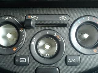

Сделай фото без ручек, чтоб видеть как обрезано )

Вид под ручками
