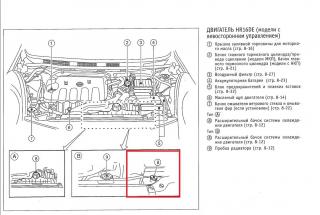

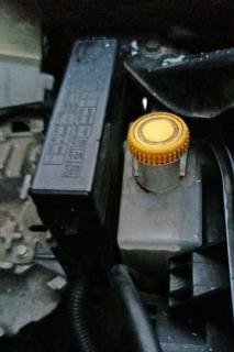

Настало лето, стало жарко, хотел посмотреть, на каком уровне находится уровень охлаждающей жидкости. Открыл капот и сильно удивился, а как его посмотреть? метки (вроде они) я в "щелку" между бачком и какой-то черной коробкой (по виду, что-то с электричеством) вижу, но рассмотреть, где находится жидкость не представляется возможным, может кто в курсе, как подлезть, чтобы рассмотреть надо ли доливать?

master   Странно ,антифриз вообще то имеет насыщенный цвет,...   20.5.2012, 20:25
Бабай   Там на самом деле фиг увидишь, я когда менял ОЖ на...   20.5.2012, 20:32
Mastekor   Да я тоже пробку отвинтил, но там внутри, как небо...   20.5.2012, 20:36
master   я что то не понял, у нас что разные бочкИ что ли??...   20.5.2012, 20:37
Mastekor   Эм... завтра сделаю фото, а то может я (как чайник...   20.5.2012, 21:44
Mastekor   сам сегодня сфоткать не мог, дождь лил, нашел в ин...   21.5.2012, 19:44
master   Бочки разныя..... :( .... у меня по другому, вот и...   21.5.2012, 19:46

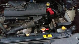

anri_hod   Вот так бачок выглядит у меня:   5.3.2016, 12:17
Danila78   А у меня такой :D : http://s017.radikal.ru/i435/...   5.3.2016, 13:41
BVM   Вид бачка не от типа двигателя зависит, а от до и ...   5.3.2016, 16:10
