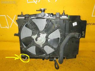

Всем привет! Не нашел на форуме как снять радиатор. Очень нужно, уходит антифриз из под нижнего патрубка или как его называют. Короче если смотреть на радиатор со стороны двигателя, то в нижнем левом углу, типо Г-образной трубки металлической. А методом тыка как то не хочеться лезть.
На этом Г-образном типо патрубке который отходит от радиатора есть гайка на 24, но из-за того, что он лежит низко на балке, ключом не подлезть. А антифриз выступает 100% оттуда.

Всем привет! Блин обнаружил у себя беду одну!!! Начал убегать антифриз, долго искал, но в итоге нашел. радиатор у меня сдвоенный, и если смотреть со стороны двигла, то в нижнем левом углу есть г-образный фиг знает как назвать этот патрубок, так вот из под него видна протечка, выдавливает антифриз. И очень быстро, ну как бы сказать, доливаю в бачок до уровня, и через пол часа он пустой, и все больше не течет. даже не знаю как с этим бороться. Отдельно эта штуковина не продается, а меня радиатор целиком не охото. И самое главное как бачок расширительный пустой, течь то прекращается! Апокилипсис какой то! Может была такая беда у кого???
Mihail989
сообщение 14.12.2013, 7:13
Сообщений: 33
Регистрация: 6.10.2012
Из: Астрахань
Течет здесь...
Возможно ли это из-за прокладки, и есть ли она там вообще? Хочу попробовать открутить и посмотреть. Но боюсь, может быть кто-нибудь подскажет...
сообщение 14.12.2013, 9:21
Сообщений: 6 157
Этот патрубок -- штуцер радиатора (ну, или теплообменника) АКПП. Проходная конструкция уплотняется в бачке радиатора резиновыми прокладками. Сначала стоит просто слегка подтянуть гайку, -- возможно, этого будет достаточно для устранения течи.

Затянул до упора, на месяц хватило, вот теперь думаю как его открутить не снимая радиатора, у меня он сдвоенный, а фреон потом заправлять как то не хочется. Реально ли поднять левый край без отсоединения трубок кондера? Хотя бы немного, пускай трудно, неудобно.
сообщение 14.12.2013, 10:16
Сообщений: 6 157
Вполне реально. Если нет трещины бачка радиатора, то можно отремонтировать уплотнение без демонтажа, -- слить антифриз, ослабить гайку штуцера, обработать растворителем, замазать герметиком или поксиполом и затянуть гайку.
