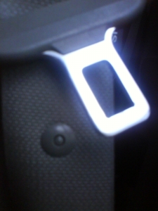

Сегодня обнаружил что заклепка на ремне безопасности, которая держит защелку сломалась пополам! Подскажите код оригинала или аналога! Поискал на сайте и на экзисте, без результатов! Интересует полный аналог, прищепки и прочее не предлагать )))
Если не найду, то приклею суперклеем! )
Фото прилагаю, дабы было понятнее о чем речь!

сломали детским креслом???

Нет! Хлопнул дверью и видимо попало по заклепке! Итог - треснула пополам!

у меня от кресла развалилась(и потерялась) sad.gif , но так как ремень на заднем сиденье , пока оставил как есть. была идея поставить одёжную кнопку. оригинал не найдёте.

Меняется только с ремнем.

значит будем клеить! ) она в принципе и сейчас держится одной половинкой!

я пришил пуговицу с четырьмя отверстиями, кто не знает - тот никогда не подумает, что там пуговица

Такие заклепки продаются на любом авторынке . У меня тоже отлетала - купил в Ростове на " Алмазе" цена 20 рэ. smile.gif

я тоже знал и горевал за пуговицу пару дней, а потом забыл. я бы и сейчас не вспомнил. если бы не Ваша тема smile.gif узел работает, затраты минимальны, клеить - совсем не вариант, т.к. отвалится 100%

не должно! пластик к пластику клей держит на ура! проверено!

Нитка, иголка, две пуговицы.
пришиваем пуговицы с обеих сторон одну напротив другой.

в магазинах швейной фурнитуры поискать застёжку-кнопку пластиковую и поставить половинку от неё

Мне муж что-то типа такого покупал
http://www.anlas.ru/product/31078a
Года 2 на ремне болтается.
А до этого я пользовалась зажимом для пакетов
http://t-posud.com.ua/upload/iblock/31a/31...e90321f86bf.jpg
Не совсем такой, но принцип тот же.
Но они время от времени отваливались, т. к. не расчитаны на толщину ремня.)

Я пистон от газели поставил, хотел чуть подрезать чтоб не выпирал, но так и езду, пока не машает.

Всем привет, эта клипса называется "ограничитель ремня безопасности" код на екзисте
Toyota 73219-02010 , стоит в районе 80 руб., у меня вобще её не было, и даже отверстия под неё, тоже себе заказал, скоро приде себе сделаю, будет как у всех!
