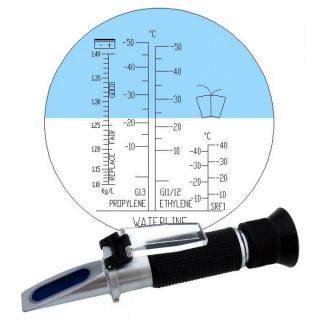

Цитата(ganstown @ 8.5.2015, 19:29) *
так вот за 7 лет эксплуатации машины старый антифриз от нового не отличается вообще ни по цету ни по прозрачности
Зато скорее всего он отличается температурой начала кристализации. На прошлой работе пользовался такой штукой Прикрепленное изображение очень удобно.

ganstown
сообщение 9.5.2015, 18:30
Сообщение #111
Сообщений: 289
Регистрация: 26.1.2010
Из: Тюмень
Плотность я ему не мерил, но морозы до -40 держал в отличии от тосола не кристализовался, да и от чего ему плотность поменять если он в объеме не уменьшился
