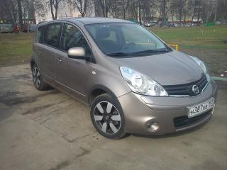

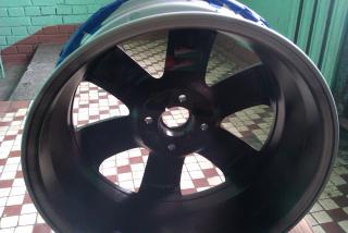

Я вот чего их купил... была идея покрасить. Так как на этих дисках четкие грани. Вот что получилось. Прикрепленное изображение Прикрепленное изображение

serg_art   можно офтопик? чем можно так здорово покрасить?   10.4.2012, 8:25
basikafa   Наверняка это можно поставить на поток, но зачем? ...   10.4.2012, 10:15

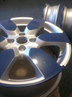

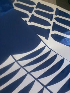

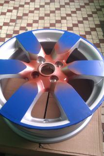

basikafa   Режим шаблоны, их два "зуб" и "дуга...   10.4.2012, 10:29
basikafa   Теперь идем в магазин и покупаем пленку самоклейку...   10.4.2012, 10:46
desperate_nix   круто, а более подбробно как закрывал , чтобы цвет...   10.4.2012, 11:16
basikafa   Режим первыми и клеим шаблон "зуб" так к...   10.4.2012, 11:32
Братец Лис   Интересно-интересно... пиши ещё.... я тоже хочу ди...   10.4.2012, 11:38
basikafa   Тут еще есть момент, что диски удачные по конструк...   10.4.2012, 11:49
Братец Лис   Тогда ещё про технологию и отдельно про используем...   10.4.2012, 11:51
R@X@R   Выглядит шикарно, по мне так даже лучше, чем посл...   10.4.2012, 11:51
basikafa   Про технологию я пошагово описываю. Вот доклеим ...   10.4.2012, 12:13

basikafa   Да это правильное уточнение про мыло и порошок. А ...   10.4.2012, 18:08
basikafa   А еще я из папки пластиковой енота вырезал и на дв...   10.4.2012, 18:41

basikafa   Ну вот все на завтра готово. Дорезал шесть "д...   10.4.2012, 19:46

basikafa   Я тут почитал на бесцветном антигравии состав.. та...   10.4.2012, 22:18
жэшэ   алюминий шлифовать бесполезно - шлифованная поверх...   10.4.2012, 22:37

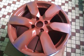

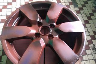

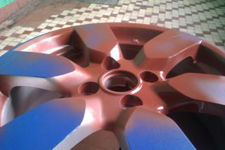

basikafa   А теперь покраска, все просто... но есть правило. ...   11.4.2012, 16:48

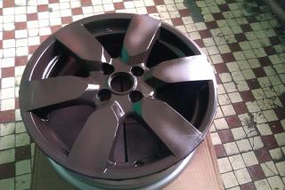

basikafa   Теперь когда подсох грунт красим. Правила те же, т...   11.4.2012, 17:59
Братец Лис   А изнутри не грунтовал?   11.4.2012, 18:01
грызун   Похоже нет Братец Лис. Наверно внутрянка простоне ...   11.4.2012, 18:05
basikafa   Нет нутрь не грунтовал. Да и забрызгал правильнее ...   11.4.2012, 18:16

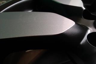

basikafa   Вот еще те места "замки" которые последн...   11.4.2012, 18:28
basikafa   Ну уже почти конец первого в моей жизни офшопика (...   11.4.2012, 18:50
грызун   И сердце пару ударов пропустило, ух :good:   11.4.2012, 18:53

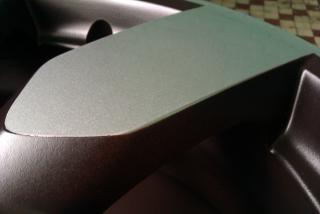

basikafa   Контрольное фото самых неудачных мест после осмотр...   11.4.2012, 19:04
Братец Лис   А лаком покрывал? или по краске сразу антигравием...   11.4.2012, 20:26
basikafa   Лаком я тока по просохшей уже краске. Это сразу вс...   11.4.2012, 20:42

basikafa   Еще про лак. Тут бывает, что краска и лак разных п...   12.4.2012, 13:55

basikafa   Да антигравий Hi-Gear (chip stop protector clear)....   18.4.2012, 7:53

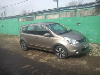

basikafa   Pereobulsy!!!   18.4.2012, 18:45
Братец Лис   Смотрится отлично. А что с арками?   18.4.2012, 18:50
basikafa   Gryzniy   18.4.2012, 18:58
zoon   А как умудрились грязь так равномерно на арки нане...   18.4.2012, 19:55
basikafa   Master gryzi   18.4.2012, 21:10
basikafa   Прощения просим за грязную машинку. Сегодня помыл ...   19.4.2012, 22:13

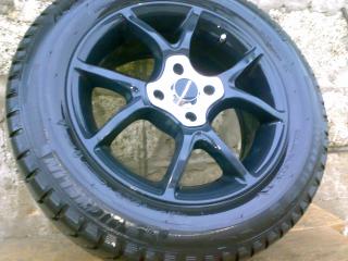

jacksontown   Короче, плюнул я на липнущий лак и переобулся :vic...   27.4.2014, 21:34
