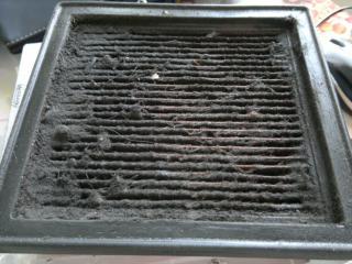

> воздушный фильтр двигателя после 80 т.км., слабонервным не смотреть

то ли по недосмотру , то ли из-за провалов памяти, фильтр последний раз менялся на 60 тыщах пробега , сейчас за 140 т.км. Особого дискомфорта это , на удивление , у двигателя не вызывало , и по замене особой разнице в работе не заметил , но все равно , лучше своевременно это делать

посмотрите на воздуховод после фильтра.
если он чистенький - нормально.
если там на стенках пыль-грязь, даже чуть-чуть - плохо.
значит фильтр пропускал уже.
а наш движок одноразовый, капиталка не предусмотрена...
я вместе с маслом их меняю, при такой-то цене...
использую Filtron AP 022

воздуховод за фильтром , как и сам фильтр с обратной стороны девственно чисты .

менял фильтр на 40 тыс. (до этого менял на 30) за десять тыс. он конечно замарался но не настолько как здесь на фото...
я его трогал, фильтр был сухой.
