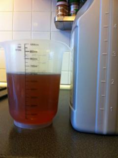

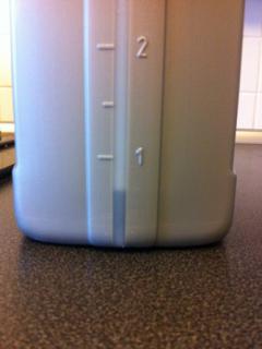

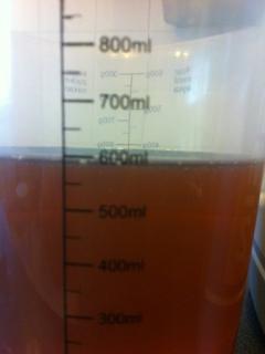

Довелось съездить на замену масла вместо жены и вспомнил, что был как тут разговор от уважаемого "кристи", страдающего (я так думаю) алкоголизмом "боба", и горемыки от ума "василия" (уважаемый лис, можете забанить, но напишу как думается smile.gif, мне пофиг... ) что якобы при замене масла в двигатель 1,6 более 3,9 максимум 4,1 литра масла не влезет.
Уважаемый кристи также утверждал что если масло сливать без затей 3,9-4,1 литра, а с затеями, правда не сказал с какими, то может слиться максимум 4,5 литра. Вумный smile.gif, страдающий от ума или тщеславием smile.gif василий утверждал что можно слить все 4,6 если при сливе машину поворачивать и наклонять градусов на 30 в разные стороны и ещё если снять поддон и клапанную крышку и протереть тряпочкой....и т.д., а так только 3,9-4,0 литра, причём крышку с заливной горловины и откручивать не нужно....(в общем бред психа)...и естественно поддакивающего всему этому боба, видать с бодуна размышляющего какой у кого длины щуп или что там ещё....smile.gif
Так вот, съездил на замену масла в обыкновенный сервис, отдал мастеру новый фильтр, кольцо и 5 литровую канистру оригинального ниссановского масла, попросил сделать все побыстрей, торопился... Так вот мастер без затей smile.gif открутил заливную пробку, поднял машину на подъёмник, открутил сливной болт, снял с него старое кольцо, поставил новое, к этому времени масло перестало выливаться потоком, открутил масленый фильтр, закрутил новый фильтр, к этому времени из поддона текла уже совсем тонюсенькая струйка старого масла, практически начало капать, мастер не стал дожидаться когда старое масло перестанет совсем капать (т.е. не стали выполнять пункт в инструкции по эксплуатации автомобиля по замене масла, где рекомендуют ещё 10 минут подождать...) закрутил сливной болт, опустил машину залил масло, завел машину, заглушил после того как чек маслёнки погас, посмотрел щуп, долил ещё масло, посмотрел шуп, я попросил щуп мне показать, на щупе масло было чуть выше середины заштрихованного сектора, остатки масла отдал мне.
Приехав домой, вспомнил, что кто то говорил что в двигвтель 1,6 входит максимум 4 литра масла при замене, я вылил из канистры остатки масла в мерный стакан и сфоткал, фотки прилагаю, и получилось, что если масло даже меняя без затей smile.gif , не дожидаясь когда полностью сольётся масло и залить не до максимума, а до середины заштрихованного сектора на щупе (щуп, естественно не от боба, а родной ниссановский smile.gif ) и получилось что масло входит суть более 4,4 литра!!!!!!!!!! судя по тому что осталось в канистре менее 600 мл., Я так думаю, что если залить масло до максимума на щупе, и при сливе масло подождать 10 минут или до тех пор пока не перестало бы капать, то в двигатель 1,6 влезли бы все 4,6 литра, но по крайней мере 4,5 наверняка !!!!!!!!
Так что и далее можете умничать, надувать от важности щёки и при этом наклонять автомобиль и пользоваться пипеткой (идиотизм и только) smile.gif smile.gif Но факт остаётся фактом что без затей в двигатель 1,6 входит масло 4,4-4,5 литра, а с затеями 4,5-4,6 литра !!!!!!!!!!!!!!!!!
На сим откланиваюсь. Желаю вам всего хорошего и наилучшего.
сообщение 19.7.2016, 23:44
Сообщение #9586
Сообщений: 6 148
При сливе масло остается в насосе, магистралях, коленвале, распредвалах, муфте фазовращателя и особенно прилично в "карманах" вокруг толкателей клапанов. В поддоне остается около 100 мл, потому что нижний край сливного отверстия выше днища поддона на несколько мм.
Так что разберись со щупом.
Сообщение отредактировал Василий - 19.7.2016, 23:44

Паленку могли и не долить в канистру. Насмешил Чигивара
В том году я тоже 4.5 залил с канистры, но понял что мерность нарушена.
А так недавно сливал, еще потом шприцом выкачивал, 4 литровой канистры хватило, щуп больше середины. Потом долил до мах еще 100-200 г

Цитата(keks @ 19.7.2016, 23:24) *
Приехав домой, вспомнил, что кто то говорил что в двигвтель 1,6 входит максимум 4 литра масла при замене, я вылил из канистры остатки масла в мерный стакан...
для чистоты эксперимента нужно было сначала содержимое канистры этим (или другим - побольше) мерным стаканом измерить...
четыре раза меняли масло на ТО - из 4,5 литров оставалось поллитра примерно, год назад менял сам - от пятилитровой канистры остался примерно литр, в феврале менял на сервисе - от 4,5 литров осталось около поллитра, месяц назад менял сам - четырёхлитровая канистра улилась по верхнюю метку щупа...
зы: масло всегда сливалось без танцев с бубном, только когда менял сам, то во время слива неторопясь отмывал защиту и поэтому по времени получалось дольше, чем "на сервисах"
зызы: крышку заливной горловины откручивал crazy.gif
а нет такой рекомендации в мануале для слива старого масла из двигателя при замене! там 10 минут после остановки двигателя рекомендуют подождать перед проверкой уровня масла - у вас при исполнении этой рекомендации уровень на щупе какой?
Сообщение отредактировал Marozoff - 20.7.2016, 12:40
