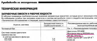

zantiya
сообщение 4.3.2016, 1:09
Сообщение #9108
Сообщений: 235
Регистрация: 10.2.2014
приемник а2 сейчас а3, там в картиночке для cr14de допускают ильсак лить жидкий, А5 ЛУКОЙЛ 5в30 SL там тоже к месту будет.
