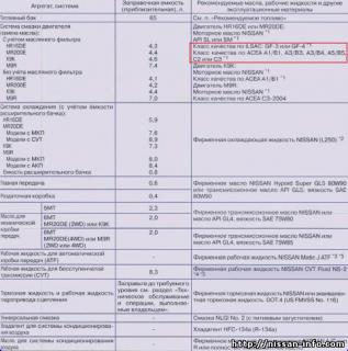

OZZY, а что скажите по поводу Comma Syner-G 5W-40? По ACEA там A3;B4, но вроде родное NISSAN 5W40 тоже A3;B4 и в мануале для 1.6 нигде не нашел про A1;B1 A5;B5, написано только API SL и ILSAC GF-III. По API SM вроде лучше SL. Просто у нас на юге летом +30 это нормально и довольно долго (правда бывают варианты и недолго biggrin.gif ). Официалы льют 10W40, но если скажешь - зальют 5W40. На второй машинке Вы его, Syner-G, вроде тоже пользуете. Просто подходит время замены и я в раздумьях.

...... По ACEA там A3;B4, но вроде родное NISSAN 5W40 тоже A3;B4 и в мануале для 1.6 нигде не нашел про A1;B1 A5;B5, написано только API SL и ILSAC GF-III. По API SM вроде лучше SL. .......Просто подходит время замены и я в раздумьях.......

По поводу трех последних абзацев читал уже во многих статьях. Просто итересны наши допуски на Енота. Вот нашел на Кашака, двигатель такой же, а допуски другие. Где истина? shok.gif

Истина, я так думаю в руководстве по эксплуатации автомобиля, которое выдал производитель и если от него отталкиваться, цитирую (таже стр. 9-2):
"Двигатель CR1,4DE: Моторное масло Nissan или API SG, SH or SJ
ILSAC группа GF-I или GF-II
Двигвтель HR16DE: Моторное масло Nissan или API SL
ILSAC группа GF-III
Двигатель K9K моторное масло Nissan или ASEA B3 или B4"
И для всех двигателей, в соответствии стр. 9-5 (одинаково и для бензиновых и для дизельных): "Предпочтительной является вязкость 5w30. При невозможности приобритения данного масла, пользуясь диаграммой, выберите масло подходящей вязкости (при данной температуре воздуха)."

Keks, у меня в мануале написано все с точностью до буквы, но "Предпочтительной является вязкость 5w40 ... " Ладно, к лету попробую СОММА "Syner-G 5W-40"
