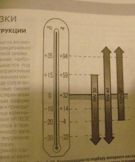

Дениска-редиска
сообщение 6.10.2015, 19:17
Сообщение #8246
Сообщений: 320
Регистрация: 26.12.2012
Здравствуйте!
А у меня такая таблица:
NOTE 1.4 MT (2013)

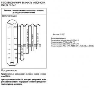

Novius
сообщение 6.10.2015, 19:24
Сообщение #8247
Группа: Неактивированные
Сообщений: 721
Регистрация: 3.10.2014
Из: Москва ЦАО
Я привел таблицу из официального мануала к автомобилю Juke с двигателем HR16DE (наш двигатель 1.6).
Сообщение отредактировал Novius - 6.10.2015, 19:28
