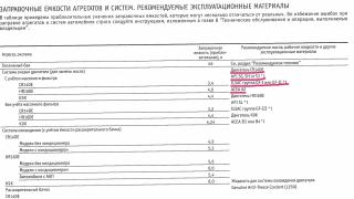

Что еще настораживае в лукойле люкс 5w30 это ACEA A1/B1, A5/B5.
"A1/B1 для бензиновых двигателей и легковых дизелей, которые разработаны для использования масел с увеличенными интервалами замены, которые обеспечивают низкий коэффициент трения, маловязких при высокой температуре и высокой скорости сдвига (от 2.9 до 3.5 mPa.s.) Эти масла могут быть не пригодны для работы в некоторых двигателях. Необходимо руководствоваться инструкцией по эксплуатации автомобиля." Тоже самое про A5/B5 написано.
А для наших двигателей рекомендуют A2, и не про A1, не про А5 ни слова. Склоняюсь, что надо лить A3, там хоть не продостерегают, пишут лейте, не очкуйте!)

Цитата(Novius @ 19.8.2015, 13:51) *
Кто рекомендует? Где написано? Вы тему то хоть эту читали, хотя бы первый пост?
Может я вас удивлю или шокирую, но есть книжка по эксплуатации автомобиля, и производители пишут в ней как обращаться с машиной, какие жидкости лить, куда и когда.
Судя по такому "резкому" комментарию, вы не знали о ее существовании. Настоятельно рекомендую ее почитать, хотя бы последние страницы, а не только форум.

и в той книжке помимо A2,также сказано ILSAC GF-1 or GF-2 , одно из отличий масел ILSAC низкая вязкость - 2,6-2,9 мПа с при температуре 150°С, таким образом A5 A1 по сути также попадает в рекомендованные масла.

Касаемо двигателей HR16DE, вот одна из свежайших рекомендаций мануала Nissan (Juke)
Сообщение отредактировал Novius - 19.8.2015, 19:07
