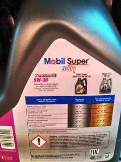

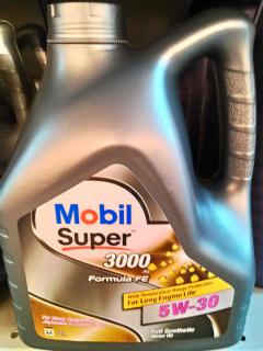

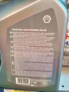

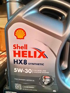

Видел сегодня у нас в Метро вот эти масла по 2 тыщи каждое. Про Мобил в середине темы было сообщение что его, цитирую: "нэ, нэ надо" )) (хотя там про соровку речь шла), а вот ответа почему не последовало. Хотелось бы все таки услышать почему его не стоит лить. Как я понял и этот Шелл тоже слабоват?

Регистрация: 5.1.2015
Из: Симферополь
Просто на счет Шелла меня вот это сообщение смутило http://www.clubnote.ru/forum/index.php?s=&...st&p=398668
Вроде там на этикетке SN, а говорят что SL. Или я болван не так понял dntknw.gif
Ну и плюс очень интересно почему этот Мобил нельзя.

1. Шелл НХ8 5-30 есть как SL, так и SN: первое из EU и является ни чем иным как Ультрой (Ультра 5-30 до сих пор SL), а SN уже то, которое Synthetic Made in Russia. Оно немного отличается, но тоже достойный вариант.
2. Этот Мобил 5-30 вполне подходит, т.к. представляет собой достаточно крепкий фордовский полнозольник.
