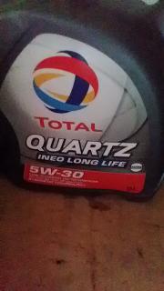

Ребят, от предыдущего хозяина досталось вот такое масло. Его в канистре порядка 3.5 литров. Канистра открыта с сентября 2014. Собственно вопрос: ничего с маслом не случится после столь долгого нихождения в канистре после открытия, с учетом что эта канистра перезимовала в капитальном гараже зиму (максимум до -5 было в гараже. и то не на долго)? Можно его лить и как это масло вообще? В канистре масла как раз должно хватить на замену (на 1.4 надо 3.4 литра с учетом масляного фильтра) вот и думаю стоит ли экономить пару тысяч рублей на масле (на госслужбе сейчас с з/п не шибко...)?

12vvv12: Тут вот какие моменты:
Это масло LOW SAPS с очень зачётным/сильным одобрением VAG 504.00/507.00
http://www4.total.fr/Europe/Vostok/PDF/QUA..._LIFE_5W-30.pdf
Буквально пару дней назад обсуждали тест АР где масло с этим одобрением очень быстро склеило ласты. По информации АР из за бензина (хотя он и был у них уровня Евро4). Да, там был Рапид с турбовым двигателем и условия тёжёлые, в том числе с длительными пробегами на скорости близкой к максимальной, а следовательно, и температура могла подниматься значительно. У нас двигатели не такие, да и на максималке мы не всегда ездим, но условия в других аспектах тоже бывают не простыми. Но, в любом случае, АР главной причиной называет бензин. При этом они за цикл испытания долили аж 1,7л нового масла - тем самым существенно его обновив. Но масло всё равно склеило ласты.
Если подходить строго, то масло надо хранить при положительных температурах и в герметично закрытой канистре.
Если исходить из того, что с з/п в данный момент не шибко, то моё имхо такое: если бензин сейчас у вас приличный, то залей, но я бы точно не ездил больше 5000км. Т.е. заложился бы на всякий случай. И больше бы такие масла не использовал, ибо прямой надобности в таких маслах у нас нет и есть более проверенные варианты.
