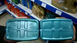

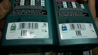

Любителям Кастрола советую внимательно смотреть на канистры, чтобы оградить себя от возможной подделки.
Обратите внимание на
1. Щербатость одной из канистр
2. Букву R (на одной канистрочке виден цвет) и голограмму на задней этикетке
3. Разные штрих-коды
4. Отличия в нанесении бэч-кодов
5. Белую надпись Castrol, которая стирается пальцем.
Сообщение отредактировал Dimmy - 28.4.2015, 5:25
