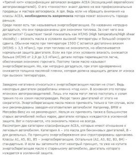

Цитата(Diesel @ 7.2.2015, 16:10) *
Завод сказал лить ILSAC GF III, но его никто не льет, всем 229.5 подавай. Какие могут быть претензии к заводу?
Согласен с Diesel, производитель для японского ноута рекомендует низковязкое энергосберегающее масло 0W-20 не ниже SL GF-3, потому что двигатели разработаны именно «под них» или масла под двигатели., кому как угодно. Лишь эти масла могут легко поступать к узлам трения по их узким маслопроводам
Мерседес -Бенц и ВМВ вообще не рекомендуют их в свои авто. Почему? Зазор пары поршень-цилиндр больше, нужна большая толщина маслянной пленки, следовательно нужно более вязкое масло, которая должна защищать детали от износа при высоких температурах.
Поэтому и дают одобрение только маслам со стандартной вязкостью (А2, А3, В2, В3, В4) к которым относится Shell и не дает энергосберегающим (А1, А5, В1, В5)
Взято отсюда

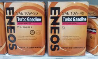

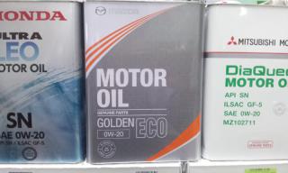

Цитата(han77rus @ 7.2.2015, 16:59) *
А примеры этих масел можно?
А самим поискать?

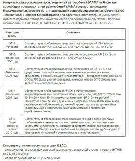

Цитата(ИгорьП @ 7.2.2015, 17:01) *
А откуда такая информация?
GF I и GF II нет?
ИгорьП как вы далеки от темы, еще других пытаетесь поучать....просвещайтесь . smile.gif

han77rus
сообщение 7.2.2015, 13:50
Сообщение #6608
Сообщений: 867
Регистрация: 9.6.2013
Из: Иваново
А самим поискать?
Да уж! Эти бы я точно не стал бы заливать!

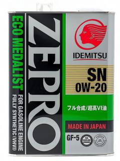

Dimon80
сообщение 7.2.2015, 14:06
Сообщение #6609
Сообщений: 158
Регистрация: 4.12.2014
Из: Приморский край.
Ну и зря значит вы ничего не поняли. Это оригинальные масла. Но вы можете залить лукойл или любое другое масло, это ваше право.

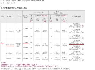

han77rus, я руководствуюсь каталогом применяемости оригинальных масел и японскими источниками, а вы чем?
NISSAN NOTE, 2008г, E11, HR15DE , CVT, 2WD, KYO, правый руль.

И согласно японскому в мой мотор HR15DE рекомендуется масло классом не ниже SM и вязкостью 0W-20
Для HR16DE 5W-30
GF I и GF II нет?
1. других я не пытаюсь поучать
2. то что тут приведено это как я понимаю всего лишь стандарты илсак по отношению к апи(расстояние можно измерять в километрах а можно и в милях)
3. для ниссан ноут по классифи илсак - GF 1 и GF 2
не встречал нигде еще что должно быть GF 3
4. согласно приведенной выше таблице лучше заливать масло GF 5 наверное
т.к. оно перекрывает по всем показателям и GF 1 и GF 2 и GF 3 и GF 4

1. Это радует.
2. Картинка о том что GF -1, GF- 2 -это устаревшие классификации и такие масла вы вряд ли найдете, а вот GF-3 кое где еще есть в продаже.
3. Если покажу картинку с каталога оригинальных масел где указано что рекомендуется класс не ниже GF-3 , вас устроит ?
4. Логично, мы ведь SN заливаем, а это уже GF- 5 smile.gif введена в 2010 году вместе с API SN
