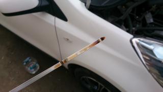

Aqualung
сообщение 12.10.2014, 17:32
Сообщение #5746
Сообщений: 566
Регистрация: 12.8.2013
Из: Тольятти
проверил уровень масла сегодня... Пробег после ТО-1 около 2000 км. Оно должно быть таким темным? Масло Ниссановское дилер залил. Чего-то я ожидал более светлое увидеть.

сообщение 12.10.2014, 17:36
Сообщение #5747
Сообщений: 2 627
Регистрация: 2.2.2013
Из: Владимирская губерния
А масло точно меняли ?
А может старое так плохо слили , остаток старого смешался с новым .
У меня , когда лил нисановское , долго не темнело . Вот шелл темнеет практически через тысячу - две , но оно и моет хорошо

ПРО МАСЛА SHELL
Я НА ДРАЙВ2
сообщение 12.10.2014, 18:09
Сообщение #5748
Сообщений: 2 350
Регистрация: 27.3.2007
Нормальный цвет, а что главнее - консистенция, для масла, прошедшего 2000 км.
Чуть перемешалось с остатками старого, чуть отмыло грязи с внутренних стенок.
Только с уровнем непонятно... наверное, стекло по щупу, пока фотографировали.
И, не переживайте, Aqualung, масло Вам меняли.
Масло после 15000+2000=17000 км выглядит совсем не так.
Так что, держите уровень под деление MAX, меняйте его,
Aqualung
сообщение 13.10.2014, 5:33
Сообщение #5749
Сообщений: 566
Из: Тольятти
Пробег на данный момент не 17000 а только 11000 км. Темновато все же кажется.
NOTE 1.4 MT (2013)
сообщение 13.10.2014, 6:36
Сообщение #5750
Нормальный цвет.
Я смотрел у себя через 500 км после замены, такой же цвет был.
Krusty
сообщение 13.10.2014, 7:52
Сообщение #5751
Сообщений: 5 487
Регистрация: 12.1.2012
Угу. Никакого криминала не вижу. Основная причина - дилер ведь не заморачивается в плане творческих подходов к сливу старого масла. Ну и ещё свежее масло намывать начинает.
Сообщение отредактировал Krusty - 13.10.2014, 7:52
Aqualung
сообщение 13.10.2014, 8:11
Сообщение #5752
Сообщений: 566
Из: Тольятти
понятно, спасибо)
Хорошо конечно что моет оно, только откуда столько грязи?) Вроде за 9000 обкататься должен был движок, а грязи еще накопиться не должно.
NOTE 1.4 MT (2013)
Krusty
сообщение 13.10.2014, 8:31
Сообщение #5753
Сообщений: 5 487
Ну что тут гадать - должно/не должно... Продукты износа имеют место быть. Если это успокоет - то у меня ситуация была аналогичная. ТО-1, дилер заливает оригиналное Ниссан 5w40. а примерно через 1000 км я сам писАл, что масло значительно потемнело. Дальше масла менял сам - слив с творческим подходом и делал это на тех пробегах, которые считаю нужными. В итоге цвет у масла более нарядный smile.gif
Aqualung
сообщение 13.10.2014, 8:52
Сообщение #5754
Сообщений: 566
Из: Тольятти
мда, все меньше хочется ТО-2 у дилера делать...
NOTE 1.4 MT (2013)
