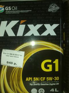

ярк
сообщение 3.10.2014, 16:32
Сообщение #5676
Сообщений: 156
Регистрация: 21.8.2008
Из: Екатеринбург
Прикрепленное изображение залил вот такое
