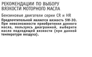

вот все пишут про 5W-40..
а чем для южного климата плохо масло 5W-30?
Я люблю эту страну
И ненавижу государство...
Rinat
сообщение 26.4.2011, 12:00
Сообщение #426
Сообщений: 2 724
Регистрация: 8.2.2011
Иллюстрация все скажет
 (2017)
land cruiser prado 150

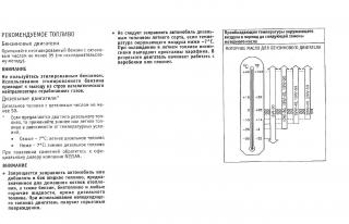

s-rv
сообщение 26.4.2011, 12:03
Сообщение #427
Сообщений: 1 379
Регистрация: 6.2.2011
Из: Таганрога
а эта иллюстрация Вашей не противоречит?????
Я люблю эту страну
Rinat
сообщение 26.4.2011, 12:55
Сообщение #428
Сообщений: 2 724
Если учитывать что это лишь рекомендации по подбору - нет, если рассматривать вами выложенную "карикатуру", прочитайте название и сравните с содержанием.
 (2017)
s-rv
сообщение 26.4.2011, 14:42
Сообщение #429
Сообщений: 1 379
Из: Таганрога
уважаемый, эта карикатура с ВАШЕГО мануала..
если что..
и еще одно, у масел 5W-30 и 5W-40 одинаковая вязкость при температуре 150 градусов!!! это тогад что???
т.е. нужно было обрезать картинку подругому... гм..
а это так, в дагонку...
Сообщение отредактировал s-rv - 26.4.2011, 14:51
Я люблю эту страну
