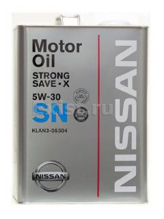

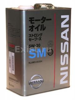

Может кто подскажет в чём отличие http://www.exist.ru/Catalog/Goods/7/3/D370672A от http://www.exist.ru/Catalog/Goods/7/3/45509BFE

Разный класс качества . То что SN должно быть по лучше . А цена у SM больше по тому как его уже не выпускают и оно своего рода труднодоступное , дефицит . Вроде так .

Есть. За такие цены пусть заливают в свои задние воронки. Красная цена ему рублей 600 - 800.

Так -то так Иваныч , маслице bad.gif и цену на него задрали , но человек то вродь изначально спросил в чём отличия SN от SM

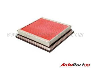

Также менял воздушный фильтр (ранее писал по поводу металлической рамки на нём). Так что если кому интересно - с рамкой он не влазит, видимо она все таки транспортный элемент dance.gif
Андрей, смотря как человек задает вопрос, что ему конкретно хочется узнать?
han77rus!!! Тебе что объяснить - разницу в TBN, TAN, зольность, HTHS? Что то мне подсказывает, что это тебе ни о чем не скажет. Можно ли на них едить, ДА, причем на обоих и поверь разницы не заметишь. Знать надо только, что ездить на нем надо не более 5 - 7 тык, и то от условий зависит. А разницу между ними можно даже здесь в ветке найти.
За сумбур выбочте. Обидеть не хотел.
