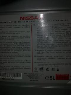

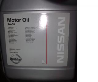

Mongoose, а случаем канистра с остатком не у Вас осталась? Можно и фото емкости сделать, нам посмотреть что за товар такой.
Попробую выложить позже фотку.
Будем ждать. Наверное желательно еще и с обратной стороны, где прописана информация. Может получиться так, что 5-30 это еще не главное, потому как вдруг обнаружится, что по классификации у него выставлен например C3, а это не совсем вариант для нашей эксплуатации.

Mongoose
сообщение 23.10.2013, 10:43
Сообщение #2799
Сообщений: 53
Регистрация: 14.9.2012
Из: СПб
Andrey43
вот такое залили на ТО
Сообщение отредактировал Mongoose - 23.10.2013, 10:47
водитель
сообщение 23.10.2013, 10:51
Сообщение #2800
Сообщений: 790
Регистрация: 19.11.2011
У нас в Ехист такое масло стоит 3640р. КОММА дешевле в два раза и качеством думаю получше будет.А вы за такое масло сколько денег отвалили?
Сообщение отредактировал водитель - 23.10.2013, 10:54
