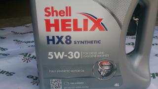

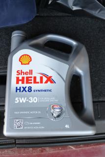

Вот полезная инфа:(отсюда)
Цитата(Krusty @ 21.2.2013, 0:08) *
Собственно масла можно разделить на несколько категорий. Но дабы получился, как просят, ёмкий, максимально простой и универсальный под различные условия эксплуатации (включая бензин) список, ограничимся 2-мя категориями. И возьмём самые распространённые и доступные по всем регионам масла, без экзотики.
1 категория - Масла соответствующие по характеристикам оригинальному Ниссан 5w40, но с более правильной вязкостью 5w30. Эти все масла относятся к группе АСЕА А3, они полнозольные и рассчитаны под любой бензин. По сравнению со второй группой они чуть менее экономичны в плане расхода бензина (разница не более 3%), но в теории должны давать несколько лучшую защиту двигателя в жару и при отжигах за счёт большей высокотемпературной вязкости.

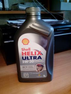

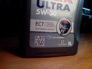

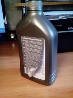

Shell Helix Ultra E 5w30 - (АСЕА А3) – всем хорошее масло, но сейчас в продаже можно встретить только остатки, поэтому выбираем из следующего поколения Shell:
Shell Helix Ultra Professional AB 5W-30 – (АСЕА А3) – отличное масло, сделано по технологии GTL (о чём свидетельствует кружочек на этикетке с поршнем и надписью PurePlus. Имеет честное одобрение МВ 229.5 (что очень и очень хорошо). Вот-вот появится в широкой продаже.
Shell Helix Ultra 0W-30 - (АСЕА А3) – всё, то же самое, что и предыдущее, плюс лучше подходит для холодных зим и должно обладать более интересными характеристиками. Можно применять круглый год.
Shell Helix HX8 Synthetic 5W-30 - (АСЕА А3) – масло на данный момент содержит меньшее количество GTI базы, чем два вышеупомянутых и обладает более простым пакетом присадок МВ 229.3. Стоит дешевле.
Shell Helix HX7 5W-30 - (АСЕА А3) – ещё более простое масло, полусинтетика.
Neste citi pro LL 5w30 - (АСЕА А3) - оно чуть проще первых трёх, но наш соклубник denver на 1,6 проехал на нём больше 200 000 км, общий пробег перевалил за 300 000 км, без жора масла и периодически отжигая. Дополнение: данное масло поменяло пакет присадок в лучшую сторону - по данным производителя оно соответствует МВ-229.5 (хотя официально и не одобрено).
Valvoline SynPower 5w30 - (АСЕА А3) – очень похоже по составу на Neste citi pro LL 5w30.
2 категория - Масла с меньшей вязкостью. Относятся к АСЕА А1 и А5. У них же может быть спецификация ILSAC.
Comma Xtech 5w30 - (ACEA A5) - очень многие в клубе ездят на ней. Пробег у многих хоть и меньше, чем у denver-а, но тоже внушает. Из минусов: не самое высокое щёлочное число - 7,8 (хотя терпимое). Следовательно, нужен хороший бензин и несколько меньшие интервалы между заменой.
Mobil 1 New Life 5w30 - оно же Mobil 1™ x1 5W-30 - (ACEA A5) - щёлочное тоже меньше 10, те же рекомендации, что и к Comma.
Лукойл Люкс 5w30 - (ACEA A5) - масло с хорошими одобрениями и соответствиями. Щёлочное число 10,1. Подходит под любой бензин и несколько бОльшие интервалы замены, чем Comma и Mobil.
Nissan 5w30 - оригинальное японское в железных банках – дорогое и с очень маленьким щёлочным числом масло – под хороший бензин и совсем короткие сроки замены (я бы на нём больше 5000 км не ездил). Главное отличительное достоинство этого масла – железная баночка :-)
Выбираем масло из этих списков. Или другое по своему желанию, аналогичное по характеристикам вышеперечисленным. Заливаем, ездим, смотрим, как оно ведёт себя именно в вашем двигателе и при вашей эксплуатации. Если нет жора, не появляются отложения под маслозаливной крышкой, то ездим и не паримся.
Категорически не советую ездить на масле по 15 000 км. Ибо по лабораторным анализам (с профилированного форума и доказанных в ходе натурных тестов)) ни одно масло в тяжелых условиях эксплуатации (зима, холодные заводки, езда на непрогретом двигателе, езда на короткие расстояния, пробки, отжиги, в том числе и летние, жара, несамый лучший бензин и т.д.) не выхаживает и 10 000 км. Дилеры в неформальной беседе это подтверждают. Следовательно, в таких условиях меняем масло максимум через 8 000 км. При нормальных условиях - через 10 000 км. БОльшие пробеги - под свою ответственность:-) Сам меняю через 7 000 - 8 000 км (или 2 раза в год).
Отделно скажу про масла с сороковой вязкостью. Например:
Shell Helix Ultra 5W-40 - (АСЕА А3) – это, пожалуй, на данный момент лучшее масло среди 5w40. Оно тоже на GTL. Имеет одобрения МВ 229.5 и по API SN. Но, оно не соответствует рекомендованной производителем Енота вязкости 5w30. Возможно, его применение оправдано в регионах с сильной жарой. В любом случае, для тех, кто упорно хочет ездить на сороковке, лучше масла сейчас найти трудно. Или лить оригинальное Nissan 5w40 - (АСЕА А3) – проще, чем вышеупомянутый Shell, но нормальное и добротное масло.
