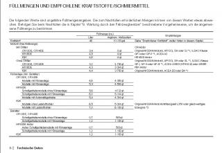

Вот моя рекомендация для 1,4:
Исходя из допусков:
SAE 5W-30 или 0W на зиму (или постоянно).
АСЕА = А3, т.к. масла с А2 уже не выпускают. При этом HTHS у А2 > 3.5 mPa.s. Следовательно требуется А3, которое тоже > 3.5 mPa.s. А1 и А5 < 3.5 mPa.s.
API = SL и выше, т.к. SJ практически уже не выпускают.
ILSAC = GF-III и выше, т.к. GF-II уже не выпускают.
На счет двигателя 1,6 нашел интересный файл на форуме http://www.oil-club.ru/forum. У нас в книжках допуски указаны API = SL и ILSAC = GF-III, и нет ничего про АСЕА. Вот страница из немецкой книжки для Микры, но двигатели у нас одинаковые, написано АСЕА = А3/В3 или А5/В5. Вроде бы участник Krusty все ломал голову, а какой же АСЕА. Откуда получаем:
API = SL и выше.
ILSAC = GF-III и выше.
Как говорим мы инженеры на работе: "Что бы не было пиз..жу, делай все по чертежу".
а синтетика, полусинтетика, гидрокрекинг или минералка. Исходя из вкуса и размера кошелька.
Т.к. я себе влил Nissan Motor Oil Strong Save-X 5W-30, которое оказывается очень ни хорошее по тестам, меняю его на Motul 8100 X-lite 0W-30.
