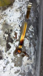

Читаем ещё раз мануал: что забили ему в бошку, то и покажет с учётом пробега - сколько осталось км до замены масла.
А уровень масла - да, удобно, но лучше через щуп лишний раз убедиться, т.к мануал шепчет "индикатор ПРИБЛИЗИТЕЛЬНОГО уровня масла".
Сначала надпись Oil Good / Oil (для женщин), а потом переходим на более точный уровень где нули / нули с прочерками (для мужчин).
Это из той европейской области, когда можно даже ничего не придумывать:
на фразу "дома спиртное закончивается" женщина ответит: "тогда нужно купить", а мужчина - "а сколько ещё есть?" :-)
Кстати, в мануале также сказано, что индикатор падения масла в системе (красная лейка на приборке) не предназначен для извещения о низком уровне масла. Для этих целей пользуйтесь масляным щупом"....

Оскар, да юзаю я щуп!!!!
