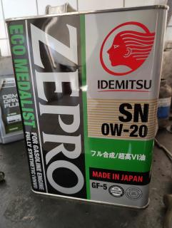

Давно не отмечался, а тема жива!
Уже второй раз заливаю в свой 1,4, такое масло, машинке нравится. smile.gif Подорожало правда...
Пробег 230 тыс. км, капиталил на 145 тыс. км, после капиталки заливаю 0W20.

dplot
сообщение 22.8.2021, 22:41
Сообщение #12140
Сообщений: 225
Регистрация: 8.8.2013
Вот что было:
https://www.drive2.ru/l/10349560/
В посте написано, что менял.
Это через 2 года на 0W20^
https://www.drive2.ru/l/508669264455008675/
