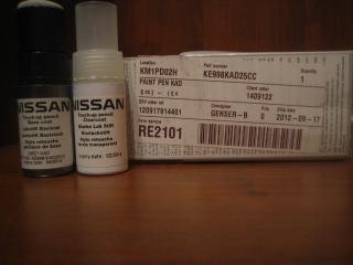

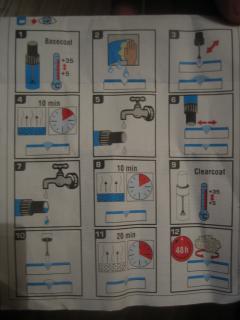

Mik   Позвонил дилеру - спросил про ремкомплект для ЛКП ...   12.8.2008, 12:31
SASH333   ...Есть ли официальный карандашик, или все так и д...   12.8.2008, 12:39
BIGMAN 5991   Выглядит это так... Стоит 280 руб., Москва, ...   12.8.2008, 14:14
Mik   Спасибо за фоты. Если кто-то может помочь с пересы...   20.8.2008, 10:24
Logan   в нашей глуши наверное будет стоить рублей 500...   20.8.2008, 16:51
Mik   Ура - удалось: объяснил таки дилеру про наборчик э...   11.9.2008, 12:22
