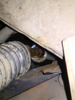

Здравствуйте!
Други, есть подозрение, что появился люфт руля.
Енот 2007 года 90т.км. пробег
При чем по городу особо не ощущается, а вот на трассе при 130-140 страшновато - ощущение, что управляешь баржей - руль держишь прямо, а машина имеет возможность ехать немного левее или правее.
Возможно дело и в голове, поэтому и хочу показать мастеру / в сервис.
К своему знакомому съездил, но появилось ощущение, что на мне будут делать деньги, так как предложили поменять: рулевой вал, а заодно: опоры, опорные подшипники, стабилизаторы. Итого порядка 25ооо руб, но я то своими глазами вижу, что люфт не в валу, а люфт рулевого вала уходит глубже вала и крестовины.
Знакомые на работе так же не смогли порекомендовать мастера/сервис по рулевой - у всех ощущения только развода smile.gif
К официалам тоже ехать грустно - так как они скорее всего зафиксируют люфт и предложат заменить весь рулевой механизм в сборе за 70-100 т.р. smile.gif sad.gif
Итого куда податься не знаю - поделитесь советом.

Здравствуйте!
Поделюсь. Сегодня съездил в ЭталонАвто (это было не первое посещение именно этого сервиса - уже ремонтировался у них ранее и был доволен, но далековато от дома).
Итого в процессе диагностики обратили моё внимание:
1) машина на подъёмнике - передние колёса люфтят (люфт уходит в рулевую)
2) правое переднее колесо крутанули куками и был шум и дребезжание при вращении
3) сняли слева пыльник с рулевой и показали, что вал рулевой болтается в корпусе и много ржавчины (фото прикладываю).
итого приговорили под замену:
рулевую рейку, правый передний рычаг,подшипник передний правой ступицы, втулки переднего стабилизатора, не обязательно, но желательно заодно рулевые тяги.
там же посчитали оригинальные запчасти 35 т.р. (без рулевых тяг) из которых 25300 только рейка + стоимость работ.
короче жаба сильно расстроена.
возвращаюсь к вопросу - что делать с рулевой (неужели отдавать 25 за новую?!)
итого чую обойдётся мне это все в 50-60 т.р. нужно срочно искать альтернативные варианты smile.gif smile.gif smile.gif

90 т. и под замену рейка shok.gif . Сильный апарат, ничего не скажешь...(без обид). Насчет вариантов, то на мой взгляд рейку только менять, и только на новую.
