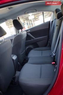

Недавно тоже рассматривал Мазда 3 в качестве претендента на новое авто. В целом машина очень хорошая, но лично мне не понравилось в автомобиле следующее:
1. Мало места для задних пассажиров
2. Цитата тест-драйва: "Подвеска также настроена весьма жестко, практически на грани того, что уже можно было бы назвать некомфортным. Все положено на алтарь управляемости, так что придется потерпеть. Или выбирать маршруты, на которых дороги получше."
3. Цитата тест-драйва: "Конечно, за динамику придется заплатить расходом топлива. Не верьте паспортным дан-ным, если ездить так, как позволяет машина, то 14 литров на сотню в городе вам обеспечены. Если же пробудить в себе спокойного водителя (получится ли?), то можно укладываться в 11-12, для 10 придется очень постараться, ласково прикасаясь к педали газа."
Взято отсюда: http://testdrive.autoua.net/redakcionnyj/n...i-drajvovo.html

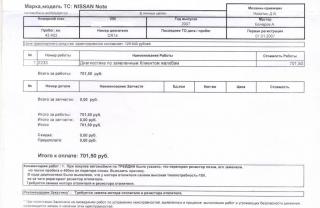

Заказал ВЕНТИЛЯТОР КОНДИЦИОНЕРА (Nissan 272269U01A), заодно и ФИЛЬТР ВОЗДУХА ВО ВНУТРЕННОМ ПРОСТРАНСТВЕ (Valeo 698753).
По совету BOSSyak менял вентилятор у Юры в районе Остужева. Никаких проблем не было. 29 апреля перестал крутить на 1,2,3 скоростях. Думаю, песец, опять погорел резистор отопителя и это с новым вентилятором. Через полчаса попробовал - работает. В черный вторник 30 апреля после работы собрался в Борисоглебск к родным. С Ваев выезжал 1,5 часа на более-менее разгруженную трассу. Кондюк честно работал. Потом его выключил на некоторое время. Включил - все ok. 1 мая уже в Бэбске отказался включаться, а на улице 31 градус! Обратно ехали - не работал. На 4 скорости все время пашет нормально. Резистор не смотрел - может отпаялся, может нет.
Короче, кто что посоветует? Что-то эта проблема с вентилятором-резистором уже напрягает.
Электрики в Авроре нормальные? Может где-то еще посмотреть?
P.S. Был в Авроре на диагностике до замены вентилятора - мастер померил напряжение только на резисторе. Прикрепленное изображение
P.P.S. Вот это нашел - http://www.vse-sto.ru/sto/3381-avtotehcentr-orbita/
Сообщение отредактировал ANest - 4.5.2013, 14:45
davlas
сообщение 4.5.2013, 19:45
Сообщение #2438
Сообщений: 635
Регистрация: 23.12.2009
кондиционер с вертилятором не виноватые.
можете попробовать заказать у Димы/djeday м.б. дешевле, чем на Экзисте или в Автодоке
