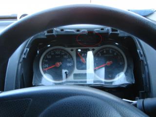

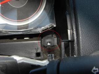

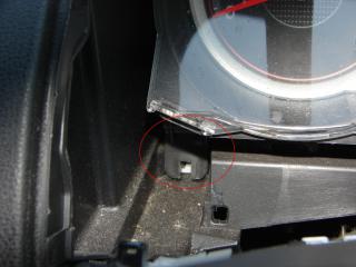

хотел снять понель приборов
открутил верхний шуруп, а вот снизу снять не смог
как отсоединить панель с этих, этих даже не знаю как их назвать, зажимов наверное
Другой автомобиль (2005)
сообщение 17.2.2012, 15:15
Берете за нижний край приборки и дергаете на себя. Это защелки. Отщелкиваются легко. Собирать обратно в обратном порядке. Вставили и слегка надавили.
aval2004
сообщение 17.2.2012, 15:20
Сообщений: 5
Регистрация: 17.2.2012
а я их не сломаю дергая та?
сообщение 17.2.2012, 15:36
нет... так все и заплпнированно.
