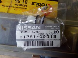

matic   Проблема в следующем, болтается рамка задняя под н...   2.7.2015, 20:05

matic   Пистоны буду подбирать, значит...   2.7.2015, 21:17
bitter   84816-9U10A - возможно, это? :dntknw: Везде указыв...   2.7.2015, 22:29
V_V   В Автодоке по этому коду бьётся наклейка под номер...   2.7.2015, 23:24
Car69   Это прокладки-кольца под номер... https://a-a.d-cd...   2.7.2015, 23:34

matic   Вот, те квадратные пистоны (GROMMET SCREW), что я ...   19.7.2015, 21:31
