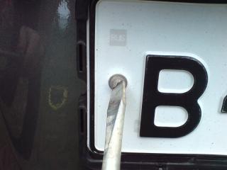

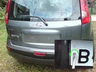

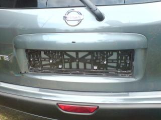

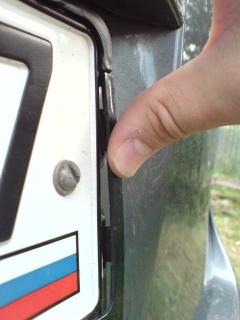

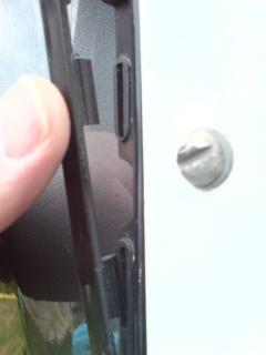

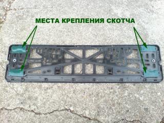

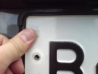

Ну, или, например, бренчит, гад, от мощного сабвуфера.
А то все это сделали, а наглядного пособия нет. Собственно, комментариев-то никаких особых и не нужно. Данную процедуру способен проделать даже ребенок. В зависимости от происхождения рамки и степени её шняжности в работе может понадобиться как "обычная" плоская отвёртка, так и крестовая. 1.Отщёлкиваем нижнюю часть рамки, высвободив «усы» из пазов. Снимаем номер с рамки, откручивая болты против часовой стрелки. Снимаем саму рамку, откручивая болты, как это не удивительно, также против часовой стрелки. Моем и сушим рамку, ГРЗ и енота. 2. Приклеиваем двусторонний скотч в указанных местах. Ахтунг! В зависимости от конструкции рамки «эти места» должны быть выступающими из плоскости её задней поверхности. Т.е. клеить скотч надо не там, где он лучше приклеится (где нет отверстий), а там, где он ближе всего к кузову автомобиля. В моём случае скотч перекрывает как раз несколько отверстий. 3. Прикладываем рамку к предварительно вымытому и высушенному еноту так, чтобы отверстия под крепёжные болты совместились с соответствующими отверстиями в рамке. Плотно прижимаем рамку. Прикручиваем болты по часовой стрелке. 4. Вставляем жестяную табличку с изображением государственного регистрационного знака в верхний паз рамки (это для тех, у кого он сам отвалился, когда разбирал) 5. Прикручиваем болты крепления номера к рамке по часовой стрелке. 6. Защёлкиваем нижнюю часть рамки слева... 7. ... и справа. Готово. P.S. Сначала хотел в Юмор, а потом подумал: "Блин, а вдруг кому пригодится?" ______________________________________

-=MAXDIE=- я вобще психанул и всю рамку под номер резинкой самоклеящейся облепил ....... это тарахтение просто выводило из себя

только что пришла в голову мысля. номер еще может бренчать и в самой рамке наверное? то в нескольких местах его на обычный силикон и в рамку. только немного, а то потом не выдрать

profesor, так и есть - бренчит. Я внутри плоским скотчем двухсторонним проложил, а к корпусу самоклеющимся уплотнителем по периметру.

Самый простой способ всё-таки у меня! Засунул кусок тряпки под номерной знак. Не гремит! ______________________________________

Нее, тряпка - не комильфо. Влагу опять же впитывает и удерживает...Я запихал кусок чего-то белого (пенополистирол??? - в обувь иногда вкладывают). Не гремит.

Все способы хороши, но есть один недостаток: забившуюся грязь под рамку ничем не достать и не вымыть. Я обрезал от толстой, 2 см в диаметре, резиновой трубки (в гараже валялась) колечки по 1 см длиной, снял рамку, взял саморезы подлиннее, надел на них кольца и прикрутил на посадочные места. Потом закрепил номер к рамке на два винта с гайками. Теперь и номер не гремит и под рамкой можно вымыть.

Верезал кусок парапласта(пенополистирол высокой плотности) и перекрутил через него саморезами подлинее. ______________________________________

Сделал чуть проще.Взял пробку из-под вина(французкого

Такой "проблем" был мне знаком еще на Гетце - у меня на пятой двери рамка номера тоже противно дребезжала... Так проделал следующее:
1. Рамку номера (с той стороны, что прилегает к кузову) вертикально проклеил ровными кусочками оконного уплотнителя D-профиля (вертикально - чтобы вода не стояла там, а вытекала); 2. В саму рамку под номер вырезал и проложил кусок упаковочного полиэтилена (который с лопающимися шариками). Так вот после этого вообще никаких звуков сзади слышно не было! Использовал те материалы, что остались в прошлый раз - и на еНоте всё повторил с точностью! Доволен! ______________________________________

У меня не бренчало изначально, но во второй день владения машиной сделал именно так, со скотчем.
Была возможность сравнить с ЕНОТом приятеля. Очень наглядно было когда мы одновременно закрывали багажную дверь. Моя закрылась тихо, а у него раздались гитарные трели рамки. ______________________________________

Большой + про оконный уплотнитель. Сделано у меня так же и грязь не попадает. (брянькает всеравно внутри буду ломать)
