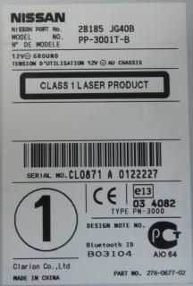

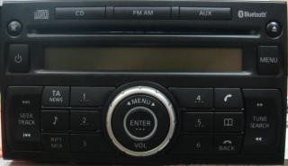

shok.gif Как привязать к ноуту Clarion Pp-3001t-b? Clarion Pp-3001t-b - это голова от X-TRAILa 2011 г.в., хотелось бы поставить на свой ноут. Но Clarion Pp-3001t-b ругается и пишет "invalid eq"Есть ли у кого какие идеи?

Там на одном маленьком разъеме нужно на одну из ножек подать "землю". Должна заработать. Позже, вечером скажу куда именно.
А вообще от хитрил кажись не встанет, там привязка по иммо идет....

я уже ене помню какой проводок, но тот, который идет с фишки микрофона!!

Надо провод с кнопки i ( с руля ) он черного цвета кинуть на массу и с разъема от мафона где 4 провода -черный,желтый,коричневый и зеленый - черный на массу , а остальные на микрофон . Кажется так насколько помню.

Речь о контакте 3-й слева в верхнем ряду
Если аппарат не "отвязан" от родной машины, можно не забивать себе голову
