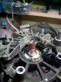

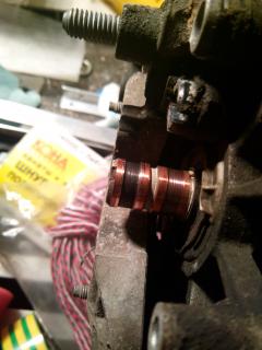

Darma   Вот и я вчера обслужил генератор на своем енотике,...   30.7.2019, 3:48
