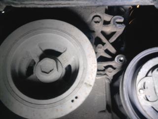

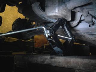

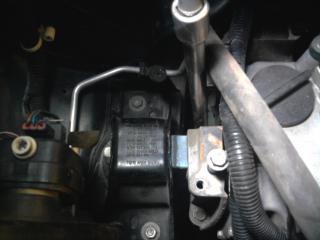

Снял стойку опоры двигателя, освободил подушку двигателя, предварительно поддомкратив двигатель, иначе у меня нижний болт генератора не вышел.

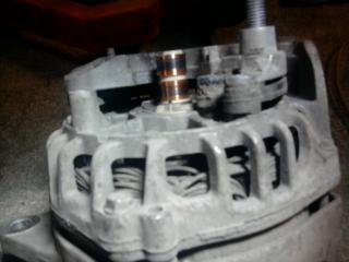

снял натяжной ролик, ремень генератора, освободил верхнее крепление генератора и открутил оное

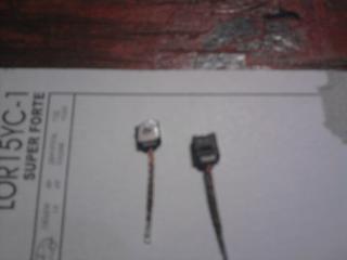

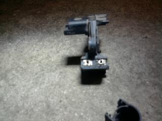

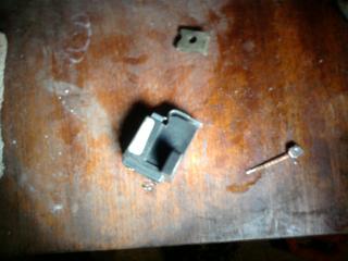

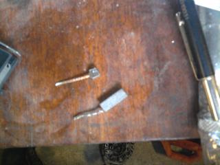

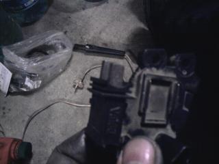

сняв генератор и реле регулятор с щеточным узлом и выпаяв щетки предстала такая ужасающая картина чтобы выпаять щетки пришлось поработать бокорезами)
взял щетки от ВАЗ-2101 и довел по тоннелю щеточного узла, ну и установил на место

Да, забыл подшипники оказались в норме smile.gif Сборка, установка вместе с подгонкой щеток заняла примерно три часа, это впервые на данном авто smile.gif

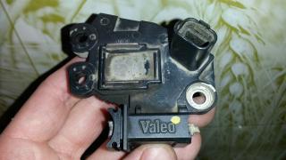

сообщение 8.12.2014, 13:20
Сообщений: 9
Регистрация: 10.5.2011
На днях поменял щетки. Пробег 180000 км.
1. Подтверждаю слова ekrushin'а: Домкратить двигатель (CR14DE) не нужно! Болт вывернуть до упора (вынимать болт не нужно), затем раскачивая генератор снять его с крепления - в месте крепления генератора к двигателю для этого болта имеется специальный паз.
2. Собственно щетки установлены в корпусе с какой-то платой. Скорее всего это регулятор напряжения, точно не узнать - плата запаяна в пластмассовом корпусе. На корпусе следующая маркировка: 2603389 04096 F36673C1210N. Ниже смотрите фотки.
Эти цифры не дают никаких совпадений в интернете. Только одно совпадение: по коду 04096 нашел в Экзисте китайскую деталь http://www.exist.ru/price.aspx?pid=09009627&sr=-4 которая называется Регулятор генератора. Не уверен что это именно то что нужно, но если кому нужно - можно попробовать заказать. Цена около 400 руб - в сравнении с оригинальной запчастью Nissan 23215-AX610 Регулятор напряжения за 8000 руб.
3. Щетки купил от ВАЗ-2101. Цена вопроса 25 руб. и немного подточить.
Вобщем хочу подвести итог: При пробеге около 200 тыс. простая замена щеток поможет избежать дорогостоящей замены генератора, но это не надолго - коллектор моего генератора был достаточно сильно изношен (около 2 мм), и на сколько еще его хватит неизвестно.
