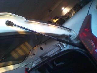

В первые серьезные морозы у меня сдулся один из амортизаторов двери багажника sad.gif
Посмотрел на Ексисте оригинальный амортизатор и был не приятно удивлен его стоимостью - 4300 руб. за штуку!!!
Жаба задавила платить такие деньги за него и пошел я в магазин автозапчастей для русских авто.

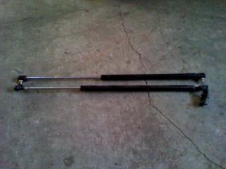

Подобрал амортизаторы от Ваз 2111, цена 700 рублей за 2 штуки ))) На фото нижний родной а верхний Вазовский, он где-то на 07-1,0 сантиметра длиннее родного.
Есть еще амортизаторы на Ваз 2111 без пластиковых наконечников на местах его креплениях к кузову, но те амортизаторы толще и скорее всего не влезут в отведенное для них место в кузове Енота.

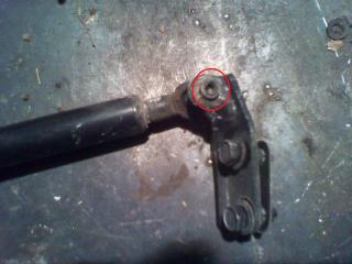

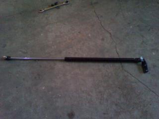

Дальше нужно переделать крепление амортизатора к кузову автомобиля. Дело в том что на родном это крепление идет вместе в кронштейном (см. фото), а на вазовском без него и амортизатор приклепан к этому кронштейну.
Стачиваем на наждаке клепку
И легкими ударами молотка по указанной на фото части амортизатора выбиваем старый амортизатор из кронштейна

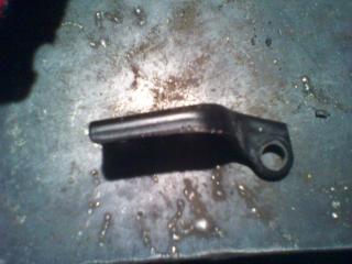

Затем рассверливаем на кронштейне отверстие для крепления Вазовского амортизатора сверлом на 10 мм., т.к. родное отверстие на 8 мм.
Прикручиваем кронштейн к Вазовскому амортизатору подходящей гайкой
И устанавливаем на место
Т.к. родные амортизаторы немного короче Вазовских, и Вазовские продаются только в паре, то я поменял сразу 2.
Езжу 2 недели все работает нормально отлично открывается и закрывается smile.gif цена вопроса 700 рублей и минут 20-30 работы )))
