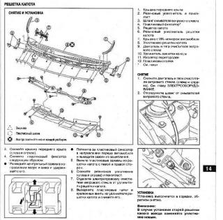

s-rv   нужно снять для этого жабо, а там все будет как на...   12.11.2011, 16:35
майк   спасибо за инфу.чот замудрили в ниссане,чтоб замен...   12.11.2011, 17:38
s-rv   на братском форуме есть инфа по их замене, но щас ...   12.11.2011, 17:39
uyka   Всё гараздо проще !Если иметь на руках новые ф...   12.11.2011, 20:06
s-rv   К стати да, посмотрел по мануалу на английском - м...   12.11.2011, 20:25
master   я кстати так и сделал.... ибо жалеть сломанную фор...   12.11.2011, 21:08
