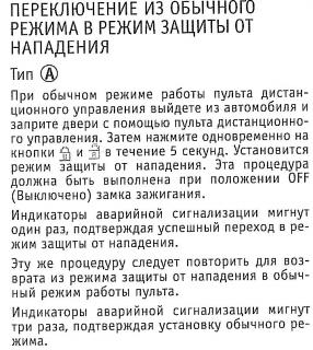

Serg_99   попробовал, почему то все двери разблокировываютс...   17.12.2009, 14:06
werefish   почему то все двери разблокировываются при откры...   17.12.2009, 14:23
oleg_e   а вот и нет, почему то тока водительская, хз ...   21.12.2009, 9:47
Serg_99   werefish и oleg_e спасибо, все получилось :)   23.12.2009, 12:49

link.or.off   А как поменять открытие ЦЗ с 2-шагового на 1-шагов...   24.4.2014, 13:39
axelroses   2 link.or.off Читайте мануал. Путем несложных мани...   24.4.2014, 13:48

andre 1976   Вам нужно убрать функцию 2-х этапного открытия две...   4.6.2014, 8:49
