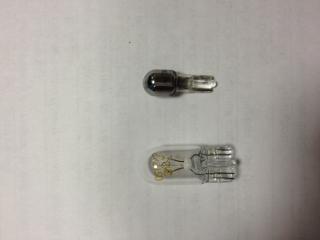

Ivan   Коллеги, подскажите, какую лампу покупать?   30.3.2014, 10:40
z80   маркируется она вроде W1.2W мощность 1.2вт безцок...   1.4.2014, 16:05

Василий   Обыкновенная лампочка накаливания. Безцокольная W5...   14.1.2017, 8:11
LioNNN   Спасибо за инструкцию! Лампочку поменял. Цена ...   23.1.2017, 12:55
BVM   А тип тогда W2W?   23.1.2017, 13:16
MuX   За 2 месяца сгорели уже 3 диодных лампочки. Разных...   5.5.2017, 6:17
1nfern0   Подскажите, собираюсь менять лампочку подсветки се...   6.10.2017, 10:23
MuX   Я отказался от диодов в пользу обычной лампы накал...   6.10.2017, 11:00
1nfern0   Поставил вот такой https://ru.aliexpress.com/item/...   9.10.2017, 7:44
