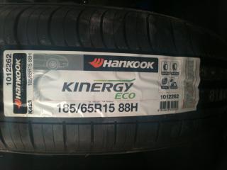

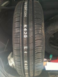

Midas
сообщение 21.3.2012, 20:11
Сообщение #665
Сообщений: 108
Регистрация: 9.2.2012
Из: Россия, Ярославль
Вот привезли мне мою резину Hankook Kinergy Eco K425. Made in Hundary.
