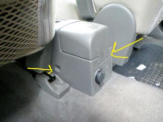

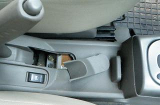

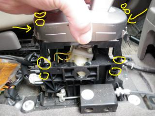

- Откручиваем 2 самореза Прикрепленное изображение
- Вынимаем заглушку Прикрепленное изображение
- ручник отжимаем до конца

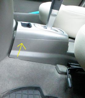

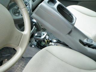

- далее с лёгким напрягом тянем вверх консоль Прикрепленное изображение Прикрепленное изображение
- с обоих сторон плоской отвёрткой отжимаем лепестки и тянем корпус вверх Прикрепленное изображение
- поднимаем декор вверх, предварительно освободив провода подсветки режима работы АКПП.

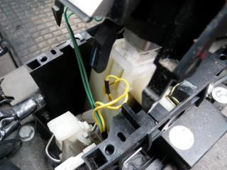

- устраняем обрыв Прикрепленное изображение
В моём случае пришлось разбирать два раза, во второй раз консоль сильно потянул вверх и кнопка LOCK весело разлетелась (при этом ничего не ломается при + температуре).
После устранения обрыва, ничего не изменилось, т.е. при нажатии на кнопку O/D на панели ничего не загорается.
Прозвонив тестером провода на замыкание определил, что кнопка O/D работает по принципу звонка в дверь.

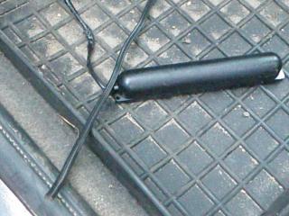

ЗЫ при снятии консоли обнаружил обрезанную ХЗ, что это shok.gif Прикрепленное изображение
