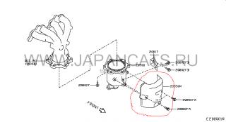

ANDREW1958 посмотрите накладку (защитный экран) между радиатором и двигателем , накладка на катализатор. крепёж отгорает и накладка бренчит тонким металическим голоском

Цитата(ANDREW1958 @ 21.8.2011, 21:02) *
Ближе всех к истине оказался master Оба теплозащитных экрана, верхний и нижний, держатся как приклеенные. Зато выяснилось, что тот самый звук, на самом деле очень похожий на детонацию, издает теплозащита выпускной трубы.
Как она держится на трубе и что там может звучать пока не очень понятно, но когда уже знаешь причину, и при этом она совсем не серьезная, уже легче. smile.gif Буду разбираться.
Пока менял масла заодно добрался до своей скорлупы,она состоит из двух половинок(низ /верх) скрепленых в нескольких местах точечной сваркой, нижнюю(проблемную) часть удалось оторвать от изгиба до датчика. верхнюю хотел тоже ломать, но остановило то что скорлупа очень длинная и заканчивается за подрамником, если снимать то всю целиком. Т к. я без ямы делал это малёх геморно мне показалось. короче притянул верхушку хомутом(стальным) к трубе. когда хомут отгорит тогда всю эту "погремушку" снимать буду.
Конфуций.
