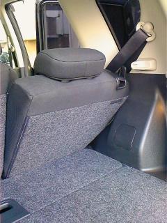

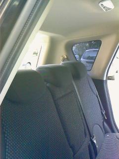

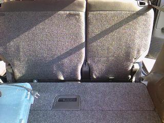

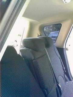

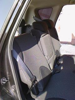

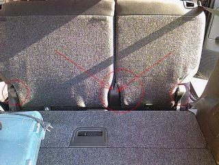

Не знаю как в других комплектациях, а в моём Еноте узкое заднее сидение имеет спальное положение dirol.gif
Лёгким движением руки брюки превращаются, ой тьфу ты, сидушка откидывается в положение пригодное для сна good.gif
Обратите внимание на разную глубину прорезей, в которых ходят стойки спинок (предпоследнее фото).

Rime это не шутка, а особенность конструкции его узкой сидушки. вот посмотри внимательно http://photofile.ru/users/tdutybq1/2836124/. разница в длине паза очевидна. вот только вопрос - у нас нет потому что косяк или фича?

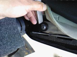

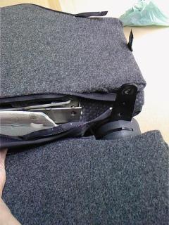

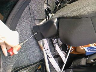

1. Отворачиваем сидушку
2. Снимаем подушку сидения, нажимая пальцами на пружинные скобы.
3. Снимается она довольно-таки просто.
Евгений
сообщение 3.7.2007, 21:47
Сообщений: 103
Регистрация: 11.6.2007
Из: Урал-опорный край державы!

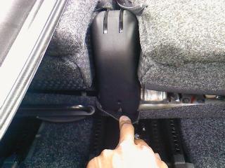

4. Отворачиваем винт крепления боковой накладки.
5. Снимаем накладку, она состоит из двух частей нужно просто потянуть на себя и вверх и внутренняя, невидимая часть отщелкнётся.
6. Вынимаем пистон из центральной накладки.

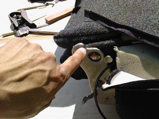

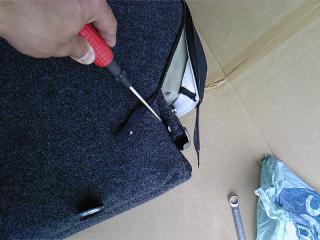

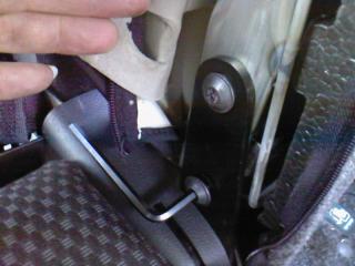

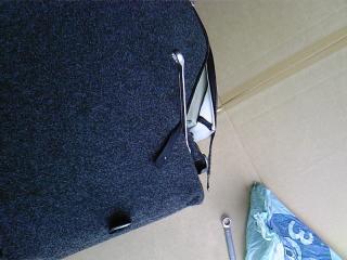

7. Расстёгиваем молнии на спинках и отворачиваем хитрые винты.
8. Поскольку шестигранник не совсем то, что нужно для этих винтов пришлось прибегнуть к помощи зубила. Из четырёх винтов шестигранником открутился только один sad.gif
9. Одна стойка освобождена.

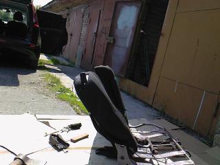

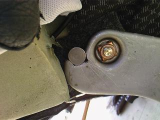

10. Тоже самое проделываем с широкой спинкой иначе накладку не снять.
11. Отвинчиваем болт крепящий спинку к каркасу сидения с другой стороны.
12. По моему ключ на 17, а может и нет...
Евгений
сообщение 3.7.2007, 22:04
Сообщений: 103

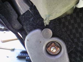

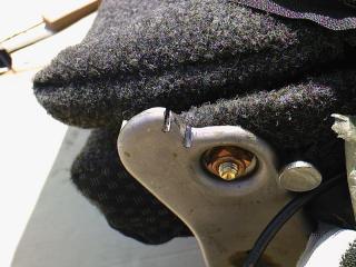

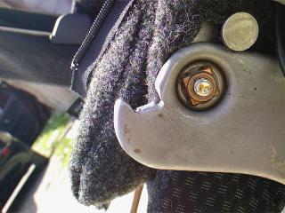

13. Снимаем накладкуПрикрепленное изображение
14 Вот она опорная пятка фиксирующая градус откидывания спинки. По крайней мере я так подумал и на свой страх продолжил.
15. Укоротить пятку на всю глубину мешает этот круглый элемент, поэтому вход пускается болгарка shok.gif
Сообщение отредактировал Евгений - 3.7.2007, 22:05
Евгений
сообщение 3.7.2007, 22:13
Сообщений: 103
16. Мешающий сегмент отпилен, вся пятка как на ладони.
17. Режем пятку опять же болгаркой, но до конца её отрезать не удаётся, так как опять же мешает элемент в котором расположен весь запорный механизм.
18. В руки опять берётся зубило, оно должно быть оч. острым так сильно стучать нельзя. Рубить можно только в таком направлении, иначе можно всё погнуть, да и пружинит очень сильно.
Евгений
сообщение 3.7.2007, 22:22
Сообщений: 103
19. Пробуем вывернуть стойку в рабочее положение и видим, что наклон увеличился. Значит отпилено то, что нужно. Тут я вздохнул с облегчением rofl.gif
20. Но всё-таки наклон хочется побольше. И самое главное защёлкивания-фиксации стойки не происходит. Она происходит только в штатном положении sad.gif . А нах!, режем ещё! mamba.gif
21. Во теперь наклон нормаль, больше не надо иначе спинка будет ложиться на элемент закрывающий арку. Можно конечно сдвигать сидушку вперёд, тогда можно ещё отрезать, но мне этого дотаточно. Самое печальное, что защёлкивания не происходит, и не произойдёт, если не влезть в сам механизм, но для меня всё это уже слишком сложно... Ну да шут с ним, зачищаем все плоскости и зауски напильником, и начинаем сборку.
Сообщение отредактировал Евгений - 3.7.2007, 22:32
Евгений
сообщение 3.7.2007, 22:29
Сообщений: 103
22. Наглазок прорезаем паз поглубже, я попал с первого раза. Впрочем как и с пяткой, ещё бы чуть-чуть и спинка бы стала ложиться на арку.
23. Надеваем накладку и завинчиваем винты, опять же зубилом, да простит меня Ниссан.
24. Заворачиваем другой болт
Евгений
сообщение 3.7.2007, 22:36
Сообщений: 103
25. Теперь наклону спинки мешает вот эта опора
26. Вот это место, как говаривал Михал Сергеевич- "надо углубить"
27. Болгарку в руки
Евгений
сообщение 3.7.2007, 22:44
Сообщений: 103
28. Загибаем
29. Маленько лишка, надо было под углом друг к другу резать. Но опора есть, держит как раз в нужном положении, получилось это со второго подпила.
30. Откидываем спинку good.gif , совсем другой коверкот, или каверкот? Короче класс rofl.gif
31. Собираем всё на место
Евгений
сообщение 3.7.2007, 23:06
Сообщений: 103
Итак что мы получили.
1. Спинка откидывается в пригодное для сна или расслабленного состояния положение.
2. Если у вас очень широкие плечи, то левое будет попадать на край неоткинутой спинки, ну а женщинам и детям самое то.
3. Спинка фиксируется только в штатном положении, причём жёстко без всяких люфтов. За счёт чего не знаю, пятку то я подпилил, видимо есть ещё какая-то опора. Наверное на зубцах, которые видно на снимках. Возможно со временем появятся люфты, ведь со стороны двери опоры при штатном положении нет точно. Чтобы этого не дожидаться, при перевозке пасажиров на заднем сидении я использую только полностью откинутую спинку. Всем очень нравится. Самопроизвольного защёлкивания спинки допустим при резком торможении не происходит, т.к её удерживает сила трения об соседнеюю спинку.
4. Отсутствие фиксации может негативно сказаться на безопасности сидящего на этом сидении пассажира, так как при не дай бог столкновении сидушка будет какое-то время перемещаться, до защёлкивания. С другой стороны ремень удерживающий пассажира не должен этого допустить. Сейчас я обдумываю вариант принудительной фиксации спинки в откинутом положении для долгой дороги.
