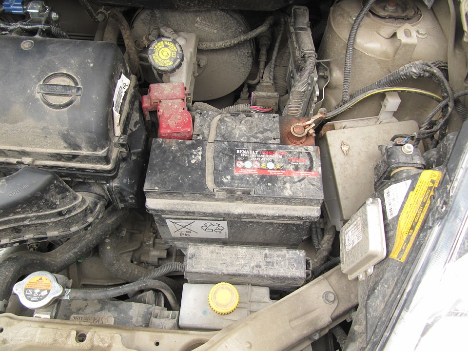

Сегодня у отца замкнули банки в АКБ. Вот, такие аккумуляторы на 1.6 ставят...

На 1.6 и 1.4 у нас разные аккумуляторы, у отца 50Ah (24410-ay60d), у меня 55Ah (24410-ay60c). Оба стоят в тёплом месте, отцовый эксплуатируется меньше моего. Нагрузка вся светодиоды и ксенон - то есть снижена относительной штатной эксплуатации. Просто в один прекрасный момент взял и перестал брать заряд.

Нашел вчера причину. На плюсовом контакте аккумулятора лопнула клемма, причем нижняя ее часть и при почти полностью затянутом болтике клемма болталась. Поставил другую клемму (латунную литую от ваза), все выправилось. интересно, что визуально поломка видна не была, и выявилась после того, как клемму пошевелил руками.
