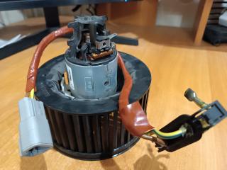

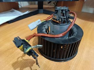

Aviator0176
сообщение 22.11.2023, 19:27
Сообщение #1177
Сообщений: 1 600
Регистрация: 5.8.2013
Нет, господин Иван не забыл. И с чего вывод про тень на плетень ты такой сделал? Красиво потусоваться, умничая и додумывая за меня по собственному разумению? Не угадал. Мимо. Образовалась проблема. Забытая. Вот и написал.
В чем проблема с вентилятором, так и не понял. На прошлых выходных достал его. Пыли, грязи слегка. Колхозная проводка в норме. Новый разъем чистый. Ротор от руки вращается легко. Приволок домой и устроил ему душ с моющим посудным средством. За ночь высох, капнул моторного масла на ось ротора в местах заделки его в корпусе. Поджал наконечники пассатижами, возможно из-за них терялся контакт, но мега грязи на них не было. Собрал. 3 дня, пока включается без отказов. Фото сделаны до мойки.
Сообщение отредактировал Aviator0176 - 22.11.2023, 19:27

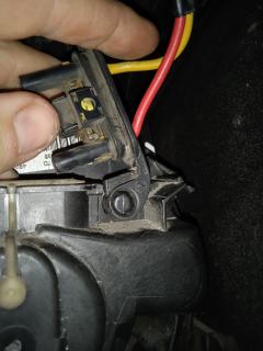

b00mer52
сообщение 28.11.2023, 9:12
Сообщение #1178
Сообщений: 94
Регистрация: 28.4.2013
Из: Нижний Новгород
Здравствуйте всем. С вентилятором отопителя так же проблема. Электронный блок управления скоростью уже менял. Покупал на Али базаре. Пока норм. Год отходил. Но недавно стал пропадать контакт где-то в районе колодки на защелке самого моторчика. Это та колодка которая с отверстием. Не подскажите можно ли ее приобрести отдельно? Желательно новую не с разборки. Фото прилагаю, но думаю что читающие эту тему и так поняли о чем речь victory.gif

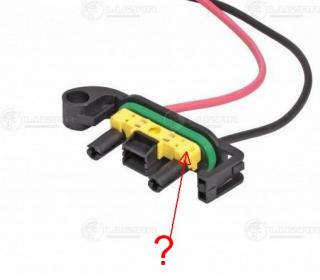

b00mer52
сообщение 1.12.2023, 8:56
Сообщение #1179
Сообщений: 94
Из: Нижний Новгород
В продолжение предыдущего вопроса. Поиск в гугле по словам "резистор отопителя рено меган 2" выдается картинка, на которой есть та самая колодка. Цвет проводки другой, но суть не в этом. Видимо это такой же разъём.
И на ниссановской и на реношной есть желтая вставка (на картинке) с вплавленной неразборной контактной частью. Снимал эту вставку, чистил и вставил обратно. Думал может в ней дело и она влияет на плохой контакт. Но что это за штука не понятно. Она что замыкает получается "+" и "-" в колодке? В чем ее смысл? Можно ли напрямую без нее запитать от проводов, идущих в эту колодку наш вентилятор отопителя? Ведь как я понимаю оборотами (силой тока подаваемой на вентилятор) управляет электронный блок под рулём, уже замененный мной на новый.
Сам вентилятор и все контакты почистил. Выработка щеток есть но не критична. Проблема плавающих оборотов вплоть до полной остановки осталась. Решается шевелением контактов в волшебной колодке.

Сообщений: 660
Регистрация: 22.4.2008
Я разбирал, там конденсатор в разъёме.
Полагаю от помех.
