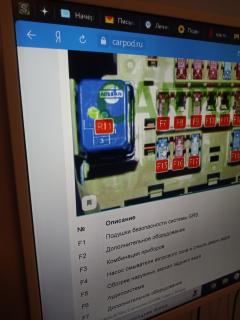

Всем привет!Не смог зайти под своим аккаунтом Allex777, состряпал новый, т.к. проблемы с ЕНОТОМ идут без окончания.Ух и ведро, как оказывается после 10 лет эксплуатации!Сначала сдох движок на 200000,под замену...
Теперь проблема с печкой уже на протяжении 4 лет..то работает,то нет.Стал разбираться.Потухла полностью.
Преды проверил,15,17-целые.блок резисторов,как новый тыкнул прозвонкой без разбора, дорожки целые.Неделю назад менял щетки, уже не знаю куда еще залезть..Остались контакты почистить или отрезать.У блока резисторов фишка как новая, у моторчика фишка повреждений видимых -нет!Может реле R1?
Уважаемые, выручайте советом, я самоделкин, не люблю платить за то, что можно сделать самому!! Движок новый купил, не работает..А зима,особо не поремонтируешь!Может че не так сделал?

"контакты почистить" - это первое, с чего начать нужно было.
Вынутый движок при подаче напряжения крутится?
Напряжение на разъем подается? проверить лампочкой можно?
